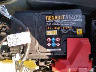

Ich hatte auch teilweise Probleme mit der Batterie von Anfang an :( und hatte da vom Renault/Dacia Händler dumme unqualifizierte Antworten bekommen.Ich sollte Kilommeter "schruppen" um die Batterie aufzuladen.Was für eine für mich dämliche Aussage.Sinnlos killommeter fahren,Umwelt unnötig belasten u. sinnlos Geld für Benzin ausgeben.Als ich zum 3. mal beim Händler war wegen dem gleichen Problem wurde mir die vorhandene Batterie gegen eine orginale Renault Batterie ausgetauscht.Seit dem gibt es auch keine Fehlermeldungen.Ich finde wenn ein Fahrzeug verkauft wird sollte die Batterie vollständig aufgeladen sein,vom Händler.Dacia Käufer scheinen bei manchen Renault Händlern 2. Wahl zu sein.

Hatte am Wochenende die gleiche Meldung, das Problem ist, dass das BM die Batterie gnadenlos bis 50% - 12,2V runterfährt (außer Ladung bei Schubbetrieb, das passiert immer, nutzt aber nur Vielfahrern) und dann erst im normalen Fahrmodus wieder anfängt zu laden. Insgesamt ist zu sagen, dass das Dacia BM mit S&S und MH1 nicht für wenig Fahrer geeignet ist. Wie schon einmal erwähnt, sollte der Bereich zwischen 50% - 70% deutlich höher gesetzt werden.
Werde jetzt testweise mal den Batteriesensor abklemmen, mit allen vor- und nachteilen und mir dann die Ladespannungen ansehen und wenn es nur dazu dient, die Batterie innerhalb weniger Tage wieder aufzuladen, dann kommt der Stecker halt wieder drauf - Verbaut ist eine originale Renault Batterie.

.....Als ich zum 3. mal beim Händler war wegen dem gleichen Problem wurde mir die vorhandene Batterie gegen eine orginale Renault Batterie ausgetauscht.Seit dem gibt es auch keine Fehlermeldungen.Ich finde wenn ein Fahrzeug verkauft wird sollte die Batterie vollständig aufgeladen sein,vom Händler.Dacia Käufer scheinen bei manchen Renault Händlern 2. Wahl zu sein.
... das Problem ist aber nicht eine nicht vollständig geladene Batterie, sondern eine Batteirie welche unter Belastung nicht ihre Kapazität liefert und es ggf sogar kurzzeitig zu einem Zellschluß kommt.
Wir hatten bei unserem Sandero das gleiche Problem, nach 3-4 Tagen war kein Starten mehr möglich - das Auto stand insgesamt 6 Tage in der Werkstatt und wurde in 4 Wochen von mir 5x nachgeladen- jedes mal die Aussage man könne die Beanstandung nicht nachvollziehen und es gäbe keine bekannten Probleme mit den Starterbatterien beim Sandero.
Letztlch wurde, nachdem es eine für den Werkstattmeister aufgrund seiner Überheblichkeit und fachlich falschen Aussagen ein für ihn unangenehmes "Meistergespräch" gab, die Starterbatterie ausgewechselt - seitdem erscheint keine Batteriemeldung mehr.

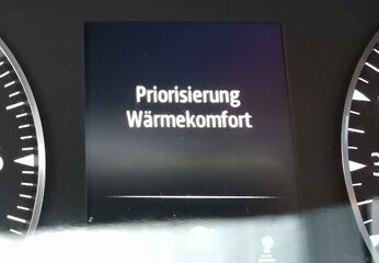

Hatte vor kurzem folgendes erlebt: ich musste Mittag bei 26 Grad Außentemperatur mit meinem Stepway III (1000 km) zur Arbeit. Auto war nicht abgedeckt. Sonne knallte voll auf das Multimediasystem. Am Bordcomputeranzeigefeld hinterm Lenkrad stand "Batterie fast leer, Motor starten" oder so ähnlich. Nach normalem Motorstart stand "Batterie wird geladen" bis ich mit den Lenkradtasten die Bordcomputerfunktion wechselte.
Multimediasystem schrieb "System überhitzt, Lautstärke wird runtergeregelt".
Am Ziel angekommen (Strecke ist 12km/25min ), nach Abstellen des Motors, kam wieder "Batterie fast leer, Motor starten". Lautstärke vom Multimediasystem funktionierte wieder (hatte Klimaanlage voll aufgedreht).
Am Abend (22.00 Uhr) funktionierte alles wie immer als wäre nicht gewesen. Decke jetzt das Multimediasystem ab, und stelle das Auto verkehrt zur Sonne. Werde Händler - Werkstatt fragen wie ich damit umgehen soll.

Hallo! Ich weiß nicht, ob zu diesem Effekt/ diesen Mitteilungen schon alles gesagt wurde, aber ich habe seit Wochen die gleichen Mitteilungen (außer der Überhitzung). Einmal schaltete sich der Motor dann von selbst ganz aus, um die Batterie zu schütze. Der Fachmann beim AH erklärte mir gestern, das sei alles ganz normal, Batterie sei zu 75% geladen. Auch die immer gerne auftauchende Mitteilung "Priorität Batterie laden " falle in diese Kategorie, so dass der Moter sich dann im Leerlauf nicht ausschaltet. Ich bin dann jetzt schon gespannt, wie sich die Batterie wohl in der kalten Jahreszeit verhalten wird... Das Fahrzeug hat knapp 6000 km gelaufen und ist ständig im Einsatz. Wie dann die Batterieladung schwach sein kann, ist mir ein Rätsel.
