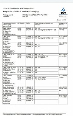

Es handelt sich bei meinen Felgen um OZ Ultraleggera in 7J x 17 ET 37 mit 205/45 R17
Hab mir mal das ganze Gutachten rausgesucht und da steht drin:
Wird eine in diesem Gutachten aufgeführte Reifengröße verwendet, die nicht bereits in den
Fahrzeugpapieren (u. a. Fahrzeugschein, Zulassungsbescheinigung I oder COC-Papier) genannt ist,
so sind die Angaben über die Reifengröße in den Fahrzeugpapieren (Fahrzeugschein bzw. -brief,
Zulassungsbescheinigung I) durch die Zulassungsstelle berichtigen zu lassen.
Womit du Recht hast, ich muß daher meine 205er noch eintragen lassen......Asche auf mein kahles Haupt. Aber dennoch sind selbst 17 Zöller machbar.
Danke und Grüsse
Martin

Heude war mein Dokker beim TÜV. Die 17" OZ Ultraleggera mit 205/45 R17 sind nun eingetragen und die Rennleitung kann nichts beanstanden.
Im Schriebs steht:
"Eine Berichtigung der Fahrzeugpapiere ist erforderlich. Diese kann jedoch erfolgen, wenn sich die Zulassungstelle aus anderen Gründen(z.B. Halterwechsel) mit den FZ- Papieren zu befassen hat"
Bedeutet für mich, ich muß nicht gleich zur Zulassungsstelle......
