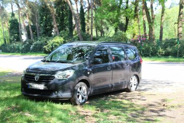

So sieht ein kräftig beladener Lodgy aus:

Sorry, vielleicht fährst Du ein anderes Auto, aber wenn ich zwei Sprudelkisten eingeladen hatte ging der Lodgy hinten 3cm-4cm in die Knie. Bei Seitenwind wurde Geradeausfahren ab 80km/h zum Glücksspiel und wenn man sich der Höchstgeschwindigkeit angenähert hat brauchte man mindestens eine zweispurige Autobahn um ausgleichen zu können.
Vom Hängerbetrieb mal ganz zu schweigen. Hier war der Lodgy im originalzustand ungefähr mit einem alten Ford Taunus zu vergleichen. Ich hatte ab 60km/h immer die Angst, dass sich die gesamte Fuhre aufschaukelt und mich der Hänger überholt.
Mit einem modernen Auto oder Stand der Technik hatte das nichts zu tun.

Und die Tieferlegung auf dem Bild oben....so eine Umzug hat schon ein paar schwere Sachen.
2 Wochen später sah es denn noch mal ähnlich aus, dallerdinsg noch mit 2 Kayaks (deren Innneraum auch nicht leer war, auf dem Dach.
Auch das ließ sich ganz normal fahren sofern man so fährt wie man mit einem bis zum Maximum beladen Fahrzeug halt fährt. Verhalten eben.

wir fahren den Lodgy auch mit Zusatzfedern, auf dem Bild waren sie noch nicht drin.
Das einzige war die Dinger gebracht haben ist, dass er hinten höher ist.
Die mangelnde Dämpfung ist allerdings geblieben und damit auch eine gewisse Nervosität.
Vor den Frühjahr werden neue Stoßdämpfer eingebaut und dann sehen wir mal weiter.
