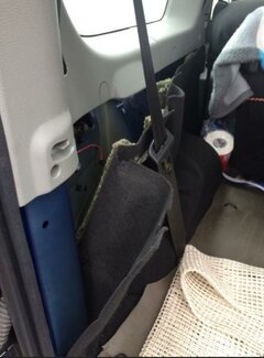

Jetzt oben vorsichtig den Teppich an den Radhäusern unter der Verkleidung wegziehen. Besser geht es, wenn man die Plastikstopfen ganz hinten, die den Teppich links und rechts halten, herausnimmt. Hat man den Teppich weg, kommt man prima an die Domlager, also an die obere Befestigung der Stoßdämpfer.
Das entfernen der Plastikinnenverkleidung ist nicht nötig, wenn man keinen 7-Sitzer hat, bei denen auf den hinteren Radhäusern noch ne Ablage ist.

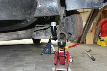

Nun den Wagenheber mittig an der Hinterachse platzieren und die Achse vorsichtig etwas anheben. Die obere Befestigung ( Selbstsichernde Muttern, die durch neue ersetzt werden sollten) der Stoßdämpfer mit dem 14er Maulschlüssel lösen, dabei mit dem 6er Maulschlüssel am Gewindestück gegenhalten.
Nun die untere Verschraubung des Stoßdämpfers mit Hilfe der Knarre und der 21er Nuss herausschrauben. Die Achse mittels des Wagenhebers soweit anheben oder herablassen, das man die Schrauben leicht herausdrehen kann.

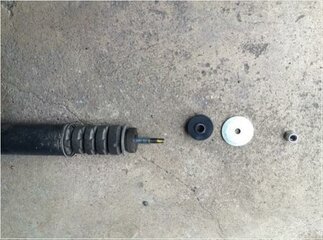

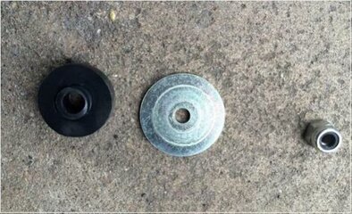

Bitte achtet vor dem Herausnehmen des Stoßdämpfers auf die Anordnung der Gummipuffer und der Hülse oben am Stoßdämpfer, damit es beim Einbau keine Probleme gibt.

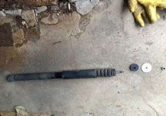

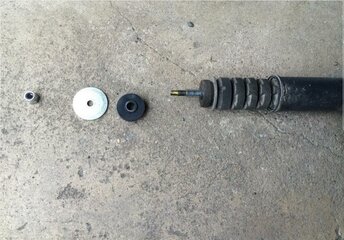

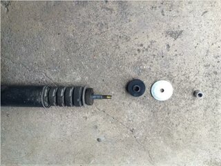

Hier Bilder des alten Dämpfers:

Bei mir bröseln die Gummipuffer direkt oberhalb der untersten und direkt unterhalb der obersten Metallscheibe. Diese sind nicht einzeln lieferbar, auch nicht bei Dacia.
Alternativ zum Original (6001549248) gibt es Stoßdämpfer von Bilstein (19-143026), Sachs (314 611, Auslaufmodell, Nachfolger 315 528 ohne Anbauteile), Mapco (20160) und Boge (27-L95-A), die vollständig mit allen Einbauteilen geliefert werden.
Stoßdämpfer von Kayaba/KYB (343482) und Koni (8050-1088) werden ohne Einbauteile, bzw. mit einem unvollständigen Einbausatz geliefert. Im Staubschutzsatz Service Kit Protection Kit von Sachs (900 118) fehlen die oben erwähnten Gummipuffer, der neuerdings im Kayaba-Katalog aufgeführte Einbaukit (SM9916) ist (immer noch) nicht lieferbar.

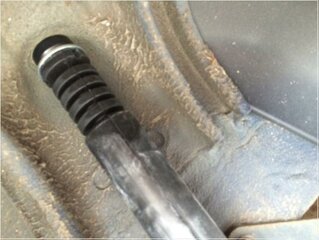

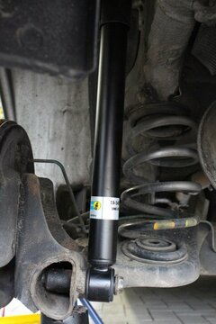

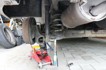

Heute die frisch eingetroffenen Stoßdämpfer eingesetzt. Werkzeug wie im ersten Beitrag, nur brauchte ich einen 16er Maulschlüssel. Die Arbeit ging flott von der Hand. Die Nuss sollte gut ansitzen, besser vorher mit der Drahtbürste säubern.

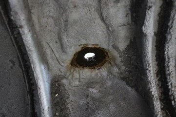

Wenn der Stoßdämpfer raus ist, das Loch auch entrosten und mit Fertan behandeln.

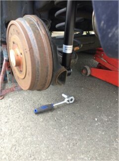

Den neuen Dämpfer einsetzen und festschrauben.

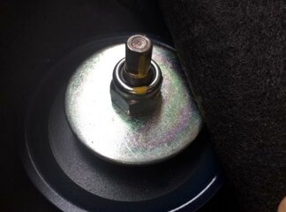

Auf der linken Seite gab es eine Überraschung, wozu die wohl gut sind?
Hier das gleiche wie rechts und das Fertan nicht vergessen.
Alle Schrauben nochmal kontrollieren und Räder wieder ran, fertig.

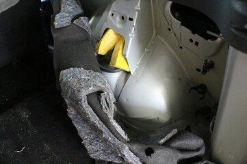

Muss man bei Stoßdämpferwechsel oben im Kofferau dran? :blink: Ich hab mir da nen Schrank eingebaut...:think:
Na und? Du hast doch in weiser Voraussicht zu öffnende Klappen in den Schrank eingebaut.....:lol::cool:
