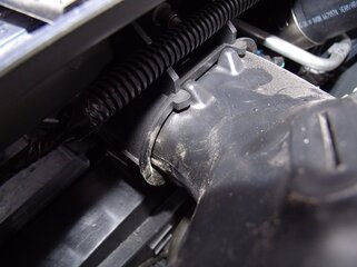

Klappern am 3 Zylinder, bei mir ist es der Ansaugschlauch, Übergang Schlauch zu Frontgrill, selbstklebenden Filz angeklebt und fertig.
Bei mir haben sie es verschraubt. Aber das Gemeine an der ganze Sache ist, dass Renault um dieses Problem weiss und es nicht abgestellt! Bin zig mal zur Werkstatt bis zum Festschrauben und seidem ist Ruhe. Aber evtl. denken einige, ein billiges Auto und da muss es klappern. Sehe ich nicht ein, habe mal einen Neuwagen erworben und dieser fing schon nach 2 Tagen an zu klappern und hörte sich wie ein Diesel an! Beim Neuwagenkauf hat man uns ja auch nicht zugesichert, der Wagen könnte klappern. Den Renaultmotor gibt es ja schon länger!
