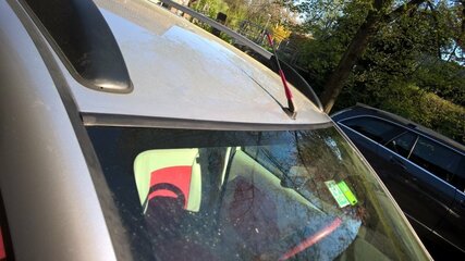

Und wenn man schon dabei ist, würden die auch, wenn man sie denn beauftragt, eine Frontscheibenleiste oben, wie diese hier, mit einkleben? Gibt oder gab's die auch original von Renault/Dacia?

Kann man ganz einfach selbst machen.
Guckst Du hier
Danke für den Link, aber genau darum ging's mir ja auch, dass die Schutzleiste vor dem Aufkleben auf die Scheibe oben gesteckt wird und dann quasi werksmäßig eingebaut wird. Aber trotzdem nochmal danke, denn Dein Link hat mir wirklich weitergeholfen!

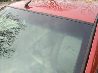

Bisher hatte ich euch noch vorenthalten, wie es mit der Windschutzscheibe weiterging!
Ich musste also, auch bedingt durch die Werkstattbindung, zu Carglass. Beim ersten Telefonat wurde ich bereits gefragt, ohne dass ich die Initiative ergriffen hätte, ob denn mein Auto mit einer Scheibe mit Blau- oder Graukeil, oder eben ohne Farbkeil ausgerüstet ist. Da ja serienmäßig eine Standardscheibe ohne Keil verbaut war und ich gerne eine mit Farbkeil wollte, habe ich gefragt ob dies möglich sei, natürlich würde ich selbst die Preisdifferenz übernehmen. Das war überhaupt kein Problem! Nur das Beste war, dass sowohl eine Scheibe mit Blau-, als auch Graukeil günstiger war, als eine Standardscheibe, ich also auf keinen Fall einen Aufpreis zahlen müsste, egal welche Scheibe verbaut wird! Noch dazu hat mir der Mitarbeiter angeboten, dass er zum Termin alle drei verfügbaren Scheiben in die Filiale vor Ort schickt und ich sie mir am Termintag aussuchen kann!
Am Termintag habe ich mir dann eine Scheibe mit Blaukeil ausgesucht, weil die im oberen Bereich dunkler ist, als die anderen. Außerdem habe ich den Mitarbeiter vor Ort noch gefragt, ob sie mir an der Dachkante auch gleich eine Dichtleiste mit einkleben können. Auch das war kein Problem! Zumal in den Dichtsets, die den Scheiben beilagen, auch gleich Leisten für die Dachkante enthalten waren! Der Mitarbeiter erklärte mir, sie würden allerdings nur verbaut werden, wenn sie entweder schon serienmäßig vorhanden waren, oder wenn es der Kunde ausdrücklich wünscht. Perfekt!
So und nun das Ergebnis (verbaut wurde sie letzte Woche, darum ist sie schon wieder schmutzig;))
Fazit: ich finde den Keil toll! Und auch die Dichtung an der Dachkante ist super, zumal sie optisch meiner Meinung nach überhaupt nicht stört!
