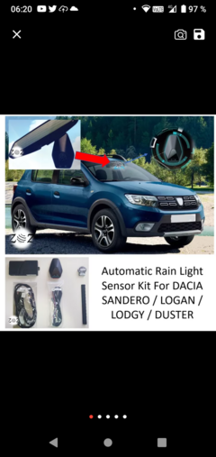

Ach so es gibt was schönes angeblich plug& play beim Chinamann für Licht und Scheibenwischer
