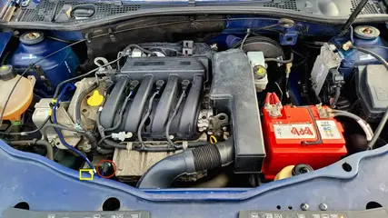

Moin moin, ich darf den Duster mit Benutzen, also Fahren und bin quasi "stiller" Miteigentümer ;-)
A. kurz:
Beim Öffnen der Motorhaube war der Stecker (rot) der Benzinleitung (blau) abgesteckt und lag auf auf der darunter liegenden Plastikabdeckung des Zahnriemens (gelb)
also ich gehe davon aus, dass es eine (der beiden) Kraftstoffleitungen ist und hätte nun gerne mal kreative Ideen wie das eigenständig, also ohne manuelle Fremdeinwirkung passiert sein kann? Sollte das nicht eine (der beiden) Kraftstoffleitungen sein, so bitte ich dringend um Korrektur und dann ist weiterlesen ggf. irrelevant.
(ich habe kein persönliches Foto gemacht :-( ... der Motor ist identisch mit dem betroffenen Duster. Das Bild ist kopiert von https://img.autobazar.sk/foto/Zml0L...MwnRWJSgRWlajoR6KM_iNi01rB0&ts=1699873034&e=0)
B. warum ich das Frage:
Ich erhielt heute gegen 18:30 eine Info mit "Duster zerlegt" ... "der Tank läuft aus" ... "ADAC lässt abschleppen".
Beim Öffnen der Motorhaube und Sichtprüfung lag der Stecker im gelben Bereich. Es roch sowohl außen, als auch innen extrem nach Benzin.
Mir wurde berichtet: Der Wagen wurde abgestellt und abgeschlossen (ja, mit geschlossener Motorhaube). 3 Tage später dieser Zustand.

Bei meiner Ankunft am Fahrzeug (großer Parkplatz, nicht überdacht, öffentlich, Teil einer Wohnanlage von 1970: Also schon mit entsprechend Betriebsmittel-Flecken überall) ein sehr starker Benzingeruch (bin Raucher und es störte mich) sowohl außen als auch innen. Es wurde schon von einer anderen Person unter und vor dem Fahrzeug abgestreut und ein Eimer stand unter dem Querlenker, Beifahrerseite. Es tropfte ca. alle 10 Sekunden in den Eimer.
Nach meinem Öffnen der Motorhaube entsprechend den Stecker entdeckt und wieder aufgesteckt (doppelclip, kein Beschädigung). Die Abdeckung des Zahnriemens war trocken und von Dreck/Blütenstaub bedeckt.

D. Meine Theorie - was war passiert?
Eigentümer gab an, den Wagen mit einem großen Fleck davor angetroffen zu haben und dann hat der Hausmeister abgestreut und sich gefreut, dass es kein Öl-Austritt ist.
Ich vermute (Spekulation/Unterstellung - war ja zu dem Zeitpunkt nicht dabei ...):
1. Der obige rote Stecker der Kraftstoffleitung war bereits ab und hing vertikal herunter
2. Es wurde dann versucht den Wagen zu starten, wodurch die Benzin-Pumpe unter den Wagen pumpte
3. Der Motor startete selbstverständlich nicht
4. Da die Lüftung auf Stufe 4 stand -> krasser Benzingeruch im Innenraum
5. Dann vermutlich ausgestiegen und dann weiterhin Benzingeruch
6. beides höchst spekulativ:
a. Der Stecker lag ja auf der Kappe im gelben Bereich, aber meine einzige Erklärung ist, dass ihn der Zahnriemen dahin befördert hat, nachdem die Benzinpumpe unter den Wagen/Motor/Kühler gefördert hat.
b. ODER Die Kappe wurde so gleichmäßig von Benzin überspült, dass sie einheitlich dreckig aussah (aber vorher noch dreckiger war) und das Benzin ja innert 5 Minuten verdunstet ist.
E. Aber wie/Ursache?
Respekt und Danke an jede Person, die bis hier gelesen hat!
Aber dieser verk**** Leitung (Clipstecker mit Dichtung) kann sich doch nicht unzerstört lösen.... kann auch nicht von außen abgezogen werden, ohne das die Motorhaube hätte geöffnet werden müssen. Nen Marder/Katze oder anderes Tier hätte doch nicht perfekt zwei Clips zusammen gedrückt und nur genau diese eine Leitung gelöst - wie gesagt zerstörungsfrei.... ...kreative Ideen?

A. kurz:
