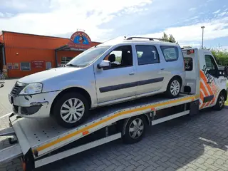

Gestern hat er mich dann doch mal im Stich gelassen. Der Anlasser dreht nicht mehr und Anschieben geht auch nicht.
Batterie ist in Ordnung. Es klickt aber nichts mehr beim Anlassen. Ich denke mal, es ist der Magnetschalter oder doch das Zündschloss. Die Werkstatt meines Vertrauens gibt morgen Bescheid. Hat sonst jemand einen Tipp?
