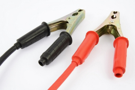

Starthilfekabel zerbröselt!
darüber hinaus zerbrachen die billgen Griffe der Zangen und rutschten von den Polen.....peng!
Deshalb will ich vernünftige Teile!:rolleyes:
Genau deswegen sollte man solchen optischen Blendern seine Finger lassen, weil diese auch oft lumpige flache Kupferblöckchen als Greiffläche haben, die dann vom Batteriepol abrutschen können.
Eine funktional sichere Klemmung haben nur Klemmen, die auf den ersten Blick unprofessionel wirken.
Vorne spitze Schneidezähne um sich in den Bleipol zu beißen und in Ermangelung an blöden Frontisolierungen auch dünn genug, um noch gut an die Pole ranzukommen, wenn die Batterie verbaut und schwer zugänglich ist.
Solche simplen Blechzangen sind auch noch nahezu unkaputtbar.
...Und wenn man jetzt im Laden den Griffgummi runter schiebt, um zu schauen, wie gut der Innenleiter verklemmt ist, ist alles palletti...

ich denke, das kannste vergessen - die sind aus Stahlblech und galvanisch verkupfert, damit es besser aussieht. Wenn sie allerdings das tun, was Helmut2 beschrieben hat, ist das in Ordnung.
Noch ne Anmerkung, aber nur für den absoluten N O T F A L L : Besorgt euch ein Kabel 5 x 2,5mm²(Herdanschlusskabel) im Baumarkt (von der Rolle). Auf beiden Seiten den Mantel ca 30 cm abziehen, die Adern braun und schwarz und die Adern blau und grau auf beiden Seiten verbinden und billige, große Krokoklemmen dran - fertig. Die grün/gelbe Ader könnt ihr wegschneiden, damit sie nicht stört. Wenn man dann nach der Verbindung der beiden Batterien etwas wartet und nicht versucht, gleich zu starten, sollte auch das funktionieren.
Egal sieht aber aus wie Kupfer. Ich hab sie noch nicht benutzt aber gut eingefettet und die Klemmen noch zusätzlich mit Pohlfett eingestrichen. Ist gut in einer Tasche verpackt. Nun hoffe ich mal das sie im Notfall ihren Dienst erfüllen. Ich brauchet in den letzten 25 Jahren nur einmal Starthilfe!
