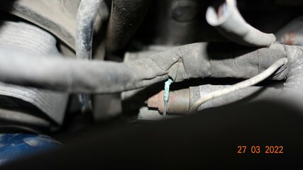

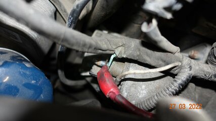

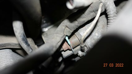

Vlt so wie bei mir !!!!!
KABELSCHUH vergammelt das wäre im Video AM ROTEN DAUERPLUS
Das können andere KFZ Hersteller besser und es ist natürlich so aufgebaut KEINEN NEUEN KABELSCHUH DRAUFPRESSEN ZU KÖNNEN , im Nachhinein DANKE FÜR NICHTS RENOT ....Hat alles nur massiv NERVEN gekostet , wenn das KFZ mit einer 110AH Batterie nicht anspringt und dann mit der originalen auch nicht kanns nicht an den Batterien liegen und das nach 9 Jahren
Lösung .... NEUES KABEL VERLEGEN .... FERTIG
BILDER SPENDE zum dazu kotzen ...
Mich hatt es von Anfang an stutzig gemacht denn alle Komponenten wie Licht Radio FunkZV haben funktiomniert
:angry:
:showa:
