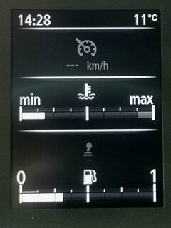

Heute habe ich bei 10-11 Grad Aussentemperatur genau 15 min. mit der Evo 5+ vorgeheizt... dann nur Zündung an und auf die Kühlmitteltemperatur umgeschaltet (siehe Foto). Interessant, dass hier das Kühlwasser jetzt doch schon ein bisschen Temperatur zeigt.
Dann den Motor gestartet und nach ganz genau 500m Fahrt war die Temperatur im gewohnten Mittelbereich (Standheizung lief mit). IMG_20201017_163452.jpg
Ein weiterer Vorteil der Standheizung ist, dass der Motor quasi sofort auf LPG läuft, dafür reicht das bisschen Vorwärmen wohl aus.

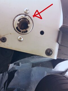

Anbei ein Foto vom montierten Abgasleitungsendstück der Standheizung.
Ist das Metall der Karosserie? Und war das Loch schon drin?
Sieht bei mir auch so aus, haben die ein Blech angeschraubt.
Vorn links vor dem Rad. Ist im Winter immer der Schnee weggetaut. :D
