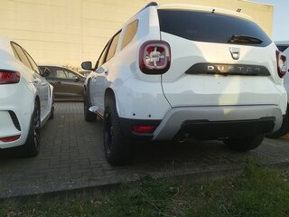

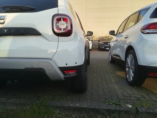

Es müssen nicht immer Spurplatten sein. Mit den richtigen Felgen stehen die Reifen auch satt und bündig im Radhaus.
Jepp.
Hat was. :yes:
Meine Reifenflanke mit Originalbereifung steht Links 1,5 cm raus
und Rechts Bündig mit Kotflügel.

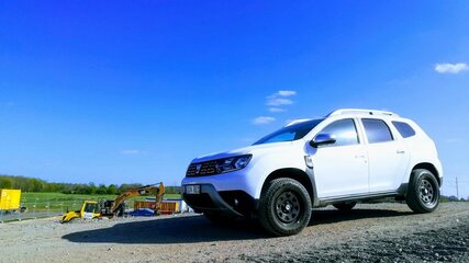

Sodelet, bin fertig :)
Fotos kommen noch, aber das Fahrwerk ist wirklich gut. Die Seitenneigung ist in schnell gefahrenen Kurven sehr gering, man merkt tatsächlich eindeutig und markant die Haftgrenze der Reifen - echt geil! Wenn ich jetzt noch einen potenten Motor einbauen könnte :lol:

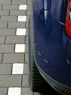

Hallo, entweder seltsam geschrieben oder du fährst mit einseitiger Spurverbreiterung?
Grüßle
Das Problem habe ich bei meinem MCV auch, das nennt sich Achsversatz. Bei mir ist allerdings die HA um ca 3cm nach rechts versetzt. Bei meinen 8,5 Zoll breiten Felgen fällt das extrem auf, mit den original Rädern gar nicht. Ich muss immer schauen, dass ich 215er Reifen mit "schmaler Lauffläche" bekomme, ansonsten schleift es rechts.
Aber die HA am MCV hat Langlöcher, d.h. man kann sie ein klein wenig ausrichten. Aber leider in meinem Fall auch noch nicht genug.
Grüßle
Du wirst lachen, den Gedanken hatte ich.
Bei meinem Alten Bj. 13 war es genauso.
Wollte dort schon Spurverbreiterungen dran machen und hatte genau das selbe Unterschiedliche Maß die ich mit Unterschiedlichen Spurverbreiterungen ausgleichen wollte.
Man riet mir ab :
Verschiebt sich die Fahrgeometrie.
Also bei meinem Neuen Alten November 17 hab ich es dann gemacht.
Ich hab die mir drunter geklatscht, zum TÜV und eintragen lassen mit Stahlfelgen und Winterreifen.
Klasse, gefiel mir.
Nach dem Wechsel auf Sommeralu hat mich nach einiger Zeit ein Kollege drauf aufmerksam gemacht das mein Reifen raus schaut. :blink:
Schreck.
Aber alles korrekt.
Felgengröße und ET 50 bei beiden Felgen identisch.
Sommerschlappen fallen wohl bisschen breiter aus.
Mein Fazit :
Mit Sommerfelge hätte ich dies wohl so nicht eingetragen bekommen.
Es galt mal : Nur Reifenprofil muß abgedeckt sein.
Jetzt muß der ganze Reifen unter Kotflügel verdeckt sein.
Hatte wohl sein guter Tag der gute Mann vom TÜV.
Der hatte nämlich ganz schön lang da rum gemacht und geschaut und von einer Seite zur andren und rüber und nüber.
Aber dann doch sein OK.
