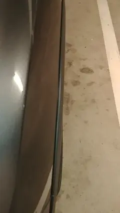

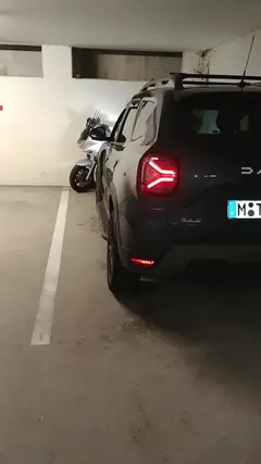

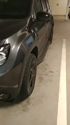

Hier die versprochenen Fotos: 16" ET50 Felge + 21mm Spurverbreiterung pro Seite
