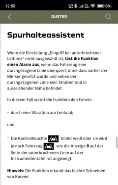

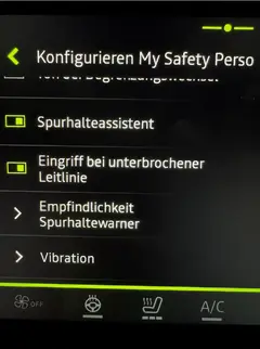

Und... auf nur Vibrieren kann man das System im Duster 3 überhaupt gar nicht stellen... Lies mal:
Du kannst also den Spurhalteassistenten ganz ausschalten, dann werden die Punkte untendrunter ausgegraut, oder aber den "Eingriff bei unterbrochener Leitlinie" ausschalten...
Das bedeutet, entweder ganz aus, oder bei durchgezogener Leitlinie greift er immer noch ein...
Nur auf vibrieren stellen ist also gar nicht vorgesehen....
Gruß Dieter, der das System ja nicht verstanden hat...

Übrigens geht nur Vibrieren sehr wohl, man muß aber die gestrichelten Linien deaktivieren dafür.
Das empfehle ich sowieso jedem da der D3 sonst völlig durchdreht wenn er die Linien nicht erkennt.
