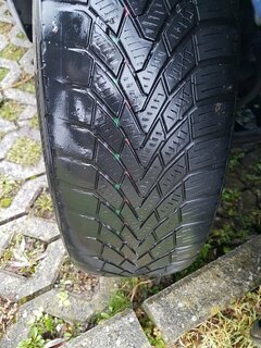

Nächte Woche gehe ich zum Mechaniker da ich verhältnismäßig starken Verschleiss am vorderen rechten Reifen festgestellt habe. Vor zwei Monaten bin ich einer Katze ausgewichen und bin in den Bordstein gekracht, könnte sein das es mit dem zu tun hat.
Auf was muss ich achten bei der Werkstatt ? Ich möchte nicht das die mir das heitere vom Himmel erzählen.
Anbei noch ein Foto des Reifens

Sturz ? Dieser Begriff sagt mir nichts :)
Wass mir auch aufgefallen ist, einmal alle 2-3 Wochen stelle ich fest das es einen wiederstand gibt wenn ich stark nach rechts lenke, ich spüre dabei auch eine ruckeln/ziehen am kupplungspedal.
Stell Dir vor, Du stehst vor dem Fahrzeug und guckst auf die Reifen.
l l so sollten sie stehen.
\ / so nutzen sie sich an den Außenkanten ab
/ \ und so an den Innenkanten.
\ l ........ und so dürfte es bei Deinem Fahrzeug mit dem einseitig abgenutzten Reifen aussehen.

Der Garage nicht zu erzählen was passiert ist, ist so ziemlich das dümmste und gefährlichste was du machen kannst.
Wie sollen sie ohne diese Information das Auto wieder 100% betriebssicher herstellen können?
Klar kann man angeschlagene Fahrwerksteile u.U. wieder justieren, aber die Einstellmöglichkeiten sind primär dazu da, um Fertigungstoleranzen auszugleichen und nicht, um einen "Unfallwagen" zu richten.
Durch einen solchen Aufprall in Mitleidenschaft gezogene Teile gehören ohne Diskussion ersetzt, egal wie teuer das kommt.
Und den Reifen und die Felge hast du hoffentlich auch ersetzt, denn damit weiter zu fahren ist lebensgefährlich.

So, hab ein Feedback der Werkstatt bekommen.
Sie haben eine Achsvemessung gemacht, Sturz war innerhalb der Toleranzen (Wert: -0.4° Toleranz: min -0.9° max 0.2°).
Die Spur war verstellt (Wert: 0.10° Toleranz: min -0.15° max 0.00°), wurde eingestellt und ist jetzt wieder in den Toleranzen ( -0.10°)
Hat mich mit den zwei neuen Reifen (Conti TS 860) und Montage 233.7Eur ¨
