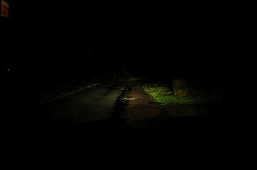

Da leider die LED-H7 Scheinwerferbirnen von Philips und Osram für den Spring noch keine Zulassung haben, habe ich ein Lichtupgrade mit den "Osram NIGHT BREAKER 200" Leuchtmitteln durchgeführt.
Das Ergebnis ist durchaus erfreulich:
Ich habe zwei Fotos (vorher mit Orginal-, nachher mit Osram-Leuchtmitteln) gemacht, und zwar mit jeweils identischen Kameraeinstellungen (Nikon D90, 18 mm Brennweite, ISO 1600, F4, Belichtung 1/15 Sek.). Diese Fotos füge ich an. Der Unterschied ist sehr deutlich.

Wow, generell ein super Ergebnis. Danke für den direkten Vergleich.
Was mich aber bisschen wundert ist wie viel schlechter der Kontrast mit der höheren Farbtemperatur der NB200 ist. Also auf dem ersten Bild mit den Original Leuchtmitteln sind die roten und grauen Pflastersteine gut zu unterscheiden, auf dem zweiten Bild eigentlich kaum. Es wird also heller aber zum Beispiel nicht (mehr) reflektierende Fahrbahnmarkierungen sind so trotzdem schlechter zu erkennen.
(Ich habe NightBreaker 150 drin und vor allem bei Regen gemerkt das ich hier und da ich bei Dunkelheit die Markierungen kaum erkenne, hätte nicht gedacht das es eventuell auch daran liegen könnte.)

Die Original China-Halogenbirnen sind eben viel dunkler und viel "wärmer" (im Wohnzimmer mag ich das).

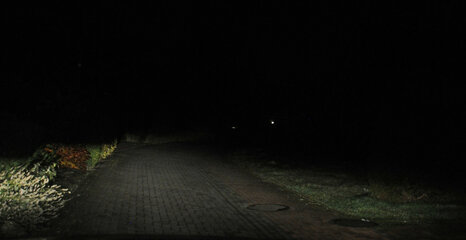

Einen ähnlichen Effekt (wenn auch nicht so stark) habe ich im letzten Herbst bei der Umrüstung unseres Dusters von Original H7 auf Philps Ultinon 6000 LED festgestellt.
Ich stelle auch hier 2 Fotos ein (gehören eigentlich ins Duster-Forum).
