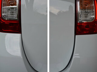

Die Spaltmaße der Heckklappe in Höhe der Rücklichter sind bei meinem MCV 2 Facelift, EZ 5/2017, erkennbar daneben. Da die Abstände im Dachbereich und auch im Bereich der Heckscheibe vollkommen Ordnung sind, vermute ich, dass der hintere Stoßfänger an dieser Stelle nicht exakt geformt wurde. Doldini hat ja in seinem Beitrag Bilder gezeigt, die auf das gleiche Problem hinweisen. Außen an der Karosseriehülle passt der Stoßfänger 100%, so das auch nichts versetzt werden kann.
Sicher könnte ich beim Autohaus reklamieren, mir ist aber nicht klar, wie die Jungs das beheben sollen, ohne es an anderer Stelle zu verschlimmern. Solange nichts schabt, toleriere ich das. Obwohl ich automatisch auf die Stellen schaue, wenn ich die Heckklappe öffne :unsure:. Alle anderen Spaltmaße sind völlig in Ordnung.
Das ist mal ein gut fotografierter und ziemlich sichtbarer Unterschied !
Stoßfänger entweder - wie Du sagst,- nicht exakt geformt,- oder verspannt eingebaut.
Könnte man auf Nachbesserung dringen, wenn es Dich denn stört - ist halt grenzwertig.
Vielleicht kannst Du das in der Dacia-Werkstatt deines Vertrauens nochmal reklamieren.
Wenn es keine funktionsmäßigen Einschränkungen gibt,- nun ja - könnte man evtl. mit leben.
Kann dich aber verstehen,- probier mal nachbessern zu lassen.

Die Klappe passt an allen Stellen, außer an der, die ich im Foto zeige. Also auch darüber im Bereich der Scheibe zu den C-Säulen. Die Heckklappe würde ich demnach als Fehlerquelle ausschließen. Mein Logan ist ein EU-Import aus Österreich. Wobei das fast schon irreführend klingt, denn der österreichische Händler ist gerade mal 5 km entfernt :). Ich denke, ich folge mal Nobbys Rat und werde dort mal vorbeischauen.

Wenn der Stoßfänger 100% stimmt kann es eigentlich nur die Klappe sein. Außer die Stoßstange wäre verzogen oder würde in den Maßen nicht stimmen.

Das auf den Bildern zu sehende Maß an der Heckklappe beim MCV II triff wohl häufiger auf,ist bei meinem auch so.;)
Die Klappe selbst paßt,die sitzt schon mittig.
Rückleuchten kann man ausrichten,lassen sich etwas schieben wenn man innen die Flügelmuttern leicht löst.:)
Den Stoßfänger wird man auch ausrichten können,da hatte ich bisher aber nicht die Zeit zu,da es nirgends am Lack schrammt war es mir bisher aber auch nicht so wichtig.:D
