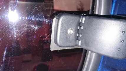

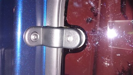

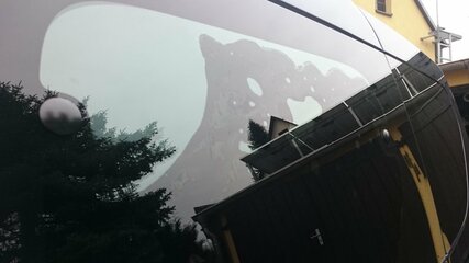

Hallo
gebraucht zwecklos nur neu kaufen,
Bei mir aktuelles Modell 2017 waren die Ausstellfenster nicht ganz passgenau.Deshalb wassereinbruch in den Schiebetüren.
Es muß obacht gegeben werden das die Einsatzscheibe nicht an den Ködergummis anliegt.
Ich hatte mit der Niederlassung Deutschland von Solarplexius Kontakt aufgenommen.Zwecks passgenauigkeit sehr guter Support .
Das war eine prima Sache.
Jetzt habe ich neue Einsatzscheiben für die Schiebetüren erhalten.Sehr passgenau.
Ansonsten hintere Fenster passen super.Nur sehr dunkel beim Rückwärtsfahren.
Achtung eventuell müssen die Scharniere der Ausstellfenster auch locker geschraubt werden bei der Montage.
Das gestaltet sich nicht ganz einfach. Tönung.JPG Tönscharnier.JPG Tönscharnier 1.JPG
Wichtig auch die Unbedenklichkeitsbescheinigung die im Set enthalten ist.
Sonst nix Tüv:unsure:

@Bischoff0171
Das Bild von außen mit Wasserangesaugten Solarplexius an die Scheibe kenn ich nur zu gut.

Ja das mit dem zerkratzen ist völlig richtig . Das ist tatsächlich so.
Zum putzen sollen nur TFT Reinigungstücher verwendet werden. KEINE Microfasertücher!
Ich habe genau die gleiche Aussage erhalten wie @Schoko mit dem Wassereinbruch Schiebetüre.
Naja ich habe dann ein Schablone für Solarplexius angefertigt aufgrund meiner neu geschnittenen Einsatzscheiben Schiebetüre.Es waren ca. 3-5mm die ich abgeschnitten habe.Rundungen passten mehr
oder weniger nicht.
Der Support und die Erstattung waren vorbildlich,jetzt sollte quasi die Schiebetüren Geschichte passen zumindestens beim Dokker:rotate::yes:
@Schoko Die Keile für die Scheiben hinten haben sehr gut gepasst bis jetzt hält alles gut.Es waren auch jede Menge drin .ca.4-5 Stück pro feste Scheibe

Kommt bei dir noch Wasser zwischen den Scheiben rein? Ich verzweifle hier mit meinen— ständig kriecht Wasser rein
Hallo
Nein bei mir ist Ruhe. Gegebenfalls nachschneiden mit normaler Bastelscherre.Die Tönscheibe hält nur an den 3 Scharnieren der Austellfenster
Auf alle fälle längen sich die Scheiben bei Hitze sehr so das diese anfangen hohl zu liegen.
