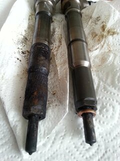

Links im Bild: So sieht ein Injektor aus, der ein Update (Diesel) nicht verkraftete...

Das Injektoren kaputt gehen war schon früher so und wird auch heute so sein. Das kann am Sprit liegen wie an der Hardware. Wenn alles ewig halten würde hätten wir alle wenige Arbeit.
Da war der Sitz undicht, deswegen sieht der Injektor so aus. Glaube nicht, daß das wegen eines Updates passiert ist. Solche Undichtigkeiten gibt es öfters und die gab es auch schon vor der Updateorgie der diversen Hersteller.
