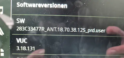

Hallo zusammen. Heute wurde bei meinem 130er 4x4 das Update aufgespielt. Dauerte ein paar Stunden und war laut Werkstattleiter Recht umfangreich. Aufregende Probleme hatte ich nie, nur ein paar Kleinigkeiten rund um das Display.
Sofort aufgefallen ist mir, dass die Favoritenliste auf der Radio Oberfläche jetzt nicht mehr zickt.
Ansonsten läuft der Dicke weiterhin perfekt, ich kann also nocht nicht sagen, was jetzt alles verbessert wurde. Erwähnt hat er die Front Kamera ( die bei mir immer einwandfrei funktioniert) und "etliche Probleme rund ums Multimediadisplay"
Im Anhang meine aktuelle Softwareversion.
