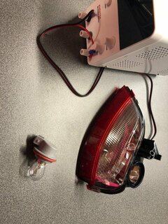

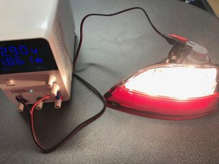

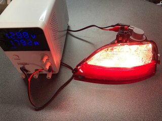

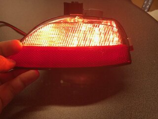

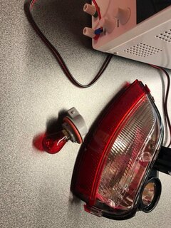

Für meinen Geschmack ist das Licht der roten Birne viel zu weiß und zu wenig rot. Dies kann man auf den angehängten Bildern gut erkennen. Die Bilder zeigen:
1) Fassung aus dem UK-Rücklicht mit dem weißen Leuchtmittel
2) Fassung aus dem UK-Rücklicht mit dem roten Leuchtmittel
3) Rotes Leuchtmittel im Rücklicht bei 12,88 Volt
4) Weißes Leuchtmittel im Rücklicht 12,9 Volt
5) Rotes Leuchtmittel aus einem anderen Winkel
Für mich ist das "rote" Licht nicht rot genug - ich werde nun mal verschiedene rote Leuchtmittel mit dem passenden Sockel bestellen ... bis eines rot genug ist.
