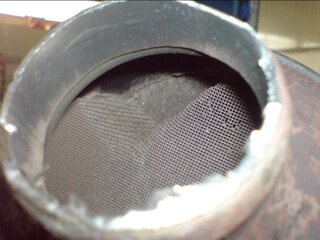

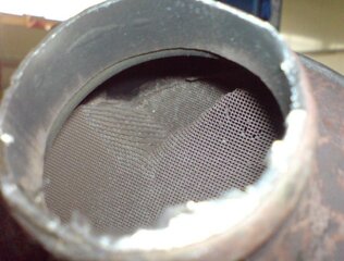

Bist du dir sicher, das dein Kat defekt ist ?
Vermute schon, die Lambdasonden, eine davon ein Tauschteil, liefern normale Werte. Mein Longtimetrim ist auf Gas zeitweise sogar über 70% gestiegen (Benzin um die 24% - 34%) und Falschluft gibt es auch nicht mehr :angry:

So kann einen vermurkster Gasumbau aussehen:
- Verlaufene Bohrungen für die Einblasdüsen und dadurch entstandene Undichtigkeit,
- Fehlgeschlagene, mit Schrauben zugemurkste Bohrungen im oberen Bereich des Krümmers,
- Rissiger Gasschlauch, ein Jahr nach dem Umrüsten.
Oh Gott :o
Angesichts der gesetzten Bohrungen würde jedem Lehrling ........ (sorry, Auzubi nennt man die Saustiften heute ja :lol:) ende des 1. Lehrjahres, der oberste Hemdknopf auf Kragenweite null gestellt.
Die grünen Pfützen die bei den unteren Bohrungen zu sehen sind, stammen von literweise Loctite, mit dem der Pfuscher verzweifelt versucht hat, die Schraubverbindungen abzudichten.
So wie die Bohrungen aber aussehen, ist ihm das jedoch 1000%-ig nicht gelungen.
Ich kenn mich ja nicht aus mit Gasumbau, aber mit Sicherheit haben die Anschlüsse dort jede Menge Fremdluft gezogen und dadurch ist ein negatives Leistungsverhalten entstanden.
