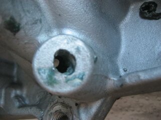

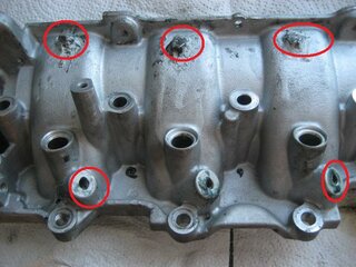

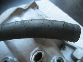

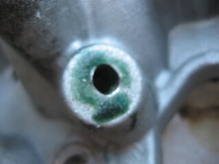

So kann ein vermurkster Gasumbau aussehen:
dole
LPG
So kann einen vermurkster Gasumbau aussehen:
- Verlaufene Bohrungen für die Einblasdüsen und dadurch entstandene Undichtigkeit,
- Fehlgeschlagene, mit Schrauben zugemurkste Bohrungen im oberen Bereich des Krümmers,
- Rissiger Gasschlauch, ein Jahr nach dem Umrüsten.
Das ganze hat mich ein gebrauchter Ansaugkrümmer (~26.- € Renault Megan von Schrott), neue Einblasdüsen und Schläuche (~ 31.-€) sowie einen neuen Krümmerdichtungssatz (~31.-€) gekostet.
Arbeitszeit hab ich locker 10 Std. gebraucht, da der Lagerblock für die Servopumpe und der rechte Scheinwerfer demontiert werden mussten um besser an die Verschraubungen heran zu kommen.
Meine Güte, was waren denn das für Dilletanten beim Umbau???
Was mich jetzt umtreibt: wie erkenne ich denn nun einen "vernüftigen" Umrüster, wenn ich auf Gas umrüsten will, und wie erkenne ich eine Pfeife wie die, die deinen Krümmer hingerichtet hat? Gibt es sowas ähnliches wie die Hotel-Ranking-Seiten?
Ich wußte auch nicht wie man einen guten von einem schlechten Umrüster unterscheidet. Ich bin jedenfalls einen schlechten Umrüster auf dem Leim gegangen, deren arbeit man erst nach der Demontage der bearbeiteten Teile entlarvt.
Die Einblasdüsen an meinen Krümmer befinden sich an der Stelle, wo sie vermutlich auch original ab Werk verbaut wären.
Befinden sich die Düsen im Kunststoffkrümmer hat sich der Umrüster vermutlich die Zeit erspart den schwer zugänglichen Alukrümmer zu demontieren.

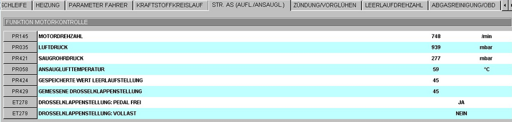

Ich habe die Vermutung, das Falschluft die Ursache ist, wird sich in den nächsten Tagen herausstellen (Duch die Montage des neuen Krümmers).
Wenn das durch den neuen Krümmer nicht anders wird, würde ich mal die Unterdruckreglung vom Verdampfer abklemmen (und verschließen) und die Leitung vom Aktivkohlefilter der Tankentlüftung.
Dabei beobachten ob sich die Gemischkorrektur und der Wert beim Saugrohrdruck verändert.
Wird der Saugrohrdruck niedriger, erhöht sich der Unterdruck.
Saugrohrdruck (ca.300 bis 400 mBar im Leerlauf) minus absoluter Luftdruck (900 -1000 mBar je nach Region und Wetterlage) = Unterdruck im Leerlauf ( der sollte bei ca. -600 bis -700 mBar liegen)

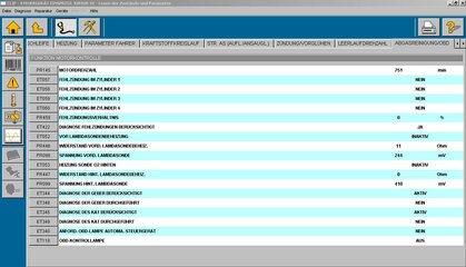

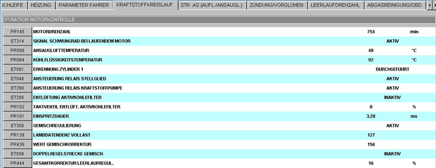

Um den Zustand des Kat und der Sonden zu beurteilen, wäre ein Auslesen der Motorsteuerung bei Renault angebracht (Bild4), da hiermit noch mehr Daten erfasst werden, als bei den genormten OBD-Parametern.
Bei Gemischabmagerung, geht die erste Sonde mit der Spannung herunter, und nach einer gewissen Zeit die zweite Sonde.Beim Anfetten ist es genau umgekehrt, da geht die Spannung nach oben. Wenn sich die Verzögerung des Signalverlauf zwischen den beiden Sonden verkürzt, kann der Kat nicht mehr genügend Sauerstoff speichern, um korrekt zu arbeiten und dann wird dein Fehler gesetzt.
