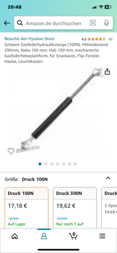

Hallo da hast du wahrscheinlich recht hier die Gasdruckfedern die ich bestellt hatte!
Feder 100 Mm Hub 290 Mm Zentralabstandsstange Mechanische Gasfeder für Klappdeckel für Geräte, Imbisswagen, Dreirad mit Tür Usw (Druck 500N) https://amzn.eu/d/hZlPhFc

Hallo da hast du wahrscheinlich recht, hier die Gasdruckfedern die ich verbaut hatte.
Feder 100 Mm Hub 290 Mm Zentralabstandsstange Mechanische Gasfeder für Klappdeckel für Geräte, Imbisswagen, Dreirad mit Tür Usw (Druck 500N) Amazon.de

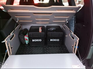

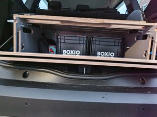

habe gerade die Gasdruckheber am Sleep Pack befestigt. Leider bin ich wieder mal reingefallen. Hab beim Bestellen nicht bemerkt, dass die Dinger aus China kommen. Deswegen hat es einen Monat gedauert. Aber am Ende hatte ich Glück, die Heber kamen einfach in den Briefkasten ohne Nachversteuerung. Qualität sieht gut aus.
Ich habe 2 Stück a 300Nm eingebaut. Ist genau richtig. Der Deckel hebt sich mit den Matratzen drauf ganz easy. Den Aufsteller aus Holz habe ich entfernt. Beim Einbau ist unbedingt darauf zu achtgen, dass die Heber bei geschlossenem Deckel waagerecht liegen. Also nicht mit der Wasserwaage, einfach nur gerade wegen der Druckverteilung damit der Deckel in geschlossenem Zustand nicht hochgedrückt wird. Der Hub der Dämpfer ist 100mm
