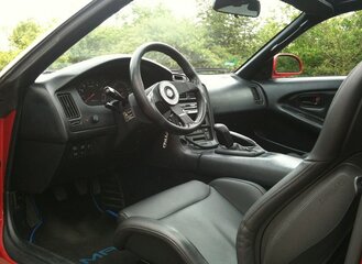

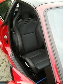

Mal zwei Fotos von den Recaros

wenn man sich einen recaro sitz gönnt kann man auch die recaro konsole benutzen oder ?
ich wette genau das hat der sattler gemacht,

@ mcvb, nein hat der Sattler nicht gemacht weil diese nicht für das Fahrzeug gepasst hätten. Er hat die alten Sitzschienen von den Orginalsitzen umgebaut Die Recarokonsolen passen an Scheelmann sowie an Königsitze.
