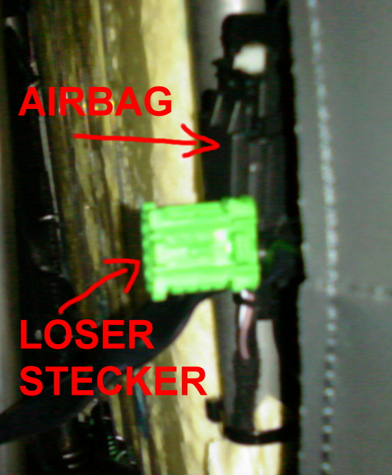

Es gibt eine originale Sitzheizung in Skandinavien und Russland als Option.
Bei den anderen Fahrzeugen ist das eine Vorrüstung in Form von Kabeln, die von der Sicherung F16 zu einem grünen Stecker unter dem Fahrer und Beifahrersitz führen.
Wenn Seitenairbags verbaut sind, findet man jeweils 2 Steckverbindungen unter den Sitzen.
