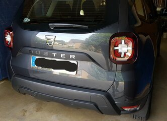

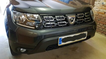

Ich finde auch die ganz schwarzen Stoßstangen passe besser zum Kometengrau.
Um dir die Entscheidung zu erleichtern schnell ein Paar Handyfotos von meinem.Anhang anzeigen 61080Anhang anzeigen 61081
Supercool. Sieht total klasse aus. Dadurch wirkt er irgendwie noch bulliger und seriöser.
