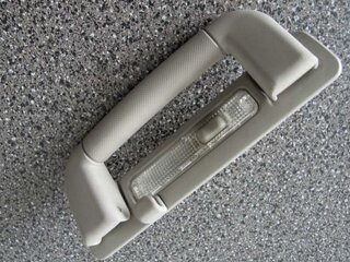

Also bei der Datsche sind jede menge Anbringungspunkte:),die genutzt werden können es sind selbst die Aussparungen für Leseleuchten in den Griffen vorhanden , wenn man nachrüsten möchte.

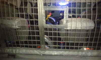

Ergänzungsinfo für BASIS fahrer/besteller:
VORSICHT! Im BASIS sind die Halterungen im DACH vom werk aus nicht drin, wenn man kein Trennnetz dabei bestellt (was ich garnicht konnte, da nur reserverad ststt Pannenset als einziges Extra anwählbar war...)

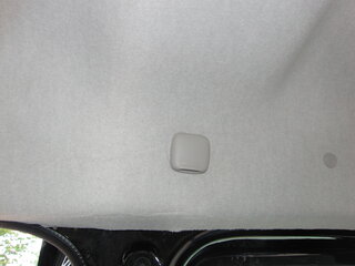

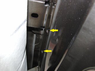

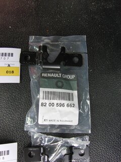

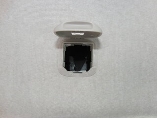

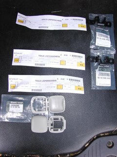

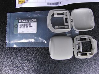

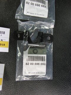

Ich habe ein paar Fotos gefunden die auch zum Thema passen könnten...
Nicht nur in der Basis auch in einer Laureate als EU Neuwagen aus Polen sind die Halter nicht drin wenn man das Gitter/Netz nicht mit bestellt.
Aber die Teile sind einzeln nach zu kaufen und mit ein wenig geschickt nachträglich zu verbauen.
Somit läßt sich das Trennnetz vom MCV 1 verwenden ;) was ja auch mal 160 € gekostet hat :D
Inklusive 4 Schrauben (7703008162) hat mich alles zusammen 36 € gekostet.
Auf dem Bild mit der offenen Abdeckung (ist von der Beifaherseite) ist die platzierung schon gut könnte aber noch 5-10 mm weiter nach unten in meinem Fall.

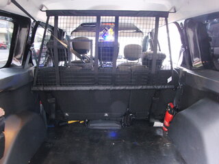

Trennnetz vom MCV im Dokker möglich ?

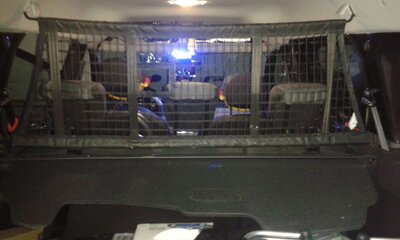

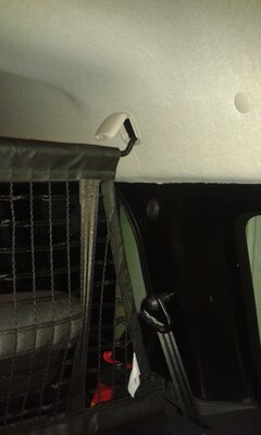

Ja aber nach der Montage der Halter festgestellt das es nicht ganz identisch mit dem original Netz ist.
Am meisten dabei fällt auf das der Durchbruch im Netz um den Gurt für die Mitte hindurchzuführen nicht passt.
Da der Gurt beim MCV von der Mitte hinten kam und nicht wie im Dokker von links hinten.
Gut das stört mich jetzt nicht so ich werde ein Faser direkt an der Durchführung der Rückbank entfernen,dann geht er eben da durch.
Auch scheint der Dokker ein wenig enger im Dachbereich zu sein.Das ist daran zu merken das man im MCV die Stange des Netzes nur zum einhängen etwas zusammen schieben musste (Federmechanik) und im Dokker etwas zusammengeschoben bleiben muss um in der Aufnahme zu verbleiben.Was aber kein Problem darstellt wenn das Netz an der Rückbank eingehängt wird und nach unten hin gespannt ist.Ist es das nicht rutschen die Kugelköpfe durch den Druck der Federmechanik nach oben aus der Halterung heraus.
Außerdem habe ich mich auf der Fahrerseite etwas mit der Plastikabdeckung in der Höhe verschätzt habe.Man sollte die Abdeckung so platzieren das man die Halterung dahinter in etwa mittig halten,weil sonst der Bogen in der Stange die Abdeckung herunter drückt.
Aber im ganzen funktioniert es und für mich reicht es und ist eine preiswerte alternative (36€) zum Neukauf (160€)

Wie wird das Netz eigentlich unten fest gemacht?
Ich habe die Hacken in der Rücksitzbank eingehackt.

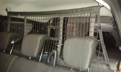

Gepäcknetz original für Dokker und Lodgy
Nach dem mir Joe95 dankenderweise sein Netz günstig überlassen hat kommt nun der Wechsel.
Im direkten Vergleich sieht man den Unterschied ganz genau.
1.Die Haltestange ist kürzer als beim MCV.
2.Das gesamte Netz ist länger und reicht bis unter die Sitzlehne
3.Die untere Einhängung hat Karabiner statt Rundhacken.
4.Die 3.Gurtdurchführung passt :D
Ja so gefällt mir das besser.Mit dem Netz vom MCV ging es zwar auch aber mit dem Dokker/Lodgy Netz sieht das besser aus. ;)
