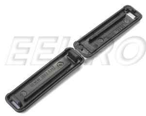

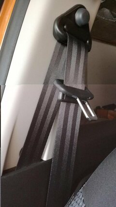

Hallo Leute,
habe mich mal der beschissenen Position der beiden vorderen Schlosszungen angenommen, denn es kann doch nicht angehen, daß bereits bei einem Neuwagen die B-Säule verkratzt ist, weil die Schlosszungen aus halber Höhe zwischen B-Säule und Sitz hervorgezogen werden müssen und der Abstand dazwischen nicht gerade üppig ist. Nach meiner Meinung ist das Ergebnis genial, deshalb möchte ich das gerne mit Euch teilen. Hier ne kleine Beschreibung:
1. zu BMW fahren und 2 Stück "Klemmstück" Nr.72111862636 à 2,08 Eu kaufen.
2. Nadel 40mm waagerecht 80mm unterhalb des schwarzen Umlenkbeschlags am Gurt besfestigen,
denn diese Klemmstücke sollen zwar die Schlosszunge halten, bleiben jedoch verstellbar.
Ich wollte dies verhindern, um nicht ständig die Höhe einstellen zu müssen.
3. Klemmstück anbringen, wobei die Nadel selbstverständlich zwischen den beiden Stegen
der Gehäusehälften des Klemmstücks sitzen muß.
Warum finde ich die Klemmstücke besser als die runden, werkseitig verbauten Stopper?
In dieser Höhe aus optischen Gründen. Wenn die Nadeln waagerecht sitzen, sitzen auch die Schlosszungen waagerecht.

pardon, habe ich nicht präzisiert. Ja, eine handelsübliche Nähnadel. Ich selbst hatte keine zur Hand und habe daher 2 Sicherheitsnadeln hinten mitten in der Feder durchgezwackt, hat sogar den Vorteil, daß eine kleine Krümmung stehen bleibt und man mehr Gewalt beim Einstechen in den Gurt hat.
@rolly22
Auch. In Pkt.2 sage ich ja, daß ich ein Verrutschen der Klemmstücke verhindern möchte. Deshalb ist Pkt.3 beim Schließen des Klemmstücks wichtig nämlich die Platzierung der Nadel zwischen den beiden Stegen. Und, ich habe es erwähnt, hält die Nadel das Klemmstück in der Horizontalen.

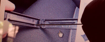

So kann man sich das von innen vorstellen:

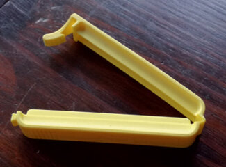

Geht auch preiswerter - in jedem Supermarkt gibt es Klemmverschlüsse für Gefrierbeutel. Stck für ca. 0,40 Cent. Erfüllen genau den gleichen Zweck.....
Also mein lieber dicker,
meine mentalen Ergüsse sind bestimmt auch nicht immer von höchster Qualität, aber mein Anspruch an Ästhetik hat schon eine Untergrenze. Häng Du Dir doch bitte die "außen Toppitz, innen Geschmack" Klammer in Dein Auto und poste ein Bild. Ich freu mich schon.
