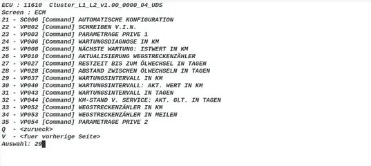

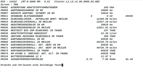

Um auf die Frage zurück zu kommen: Mit Ddt4all können die Werte für das Kilometer- und auch das Zeitintervall geändert werden. Suche hier im Forum bitte mal nach den Stichworten Service
reset
Ddt4all
