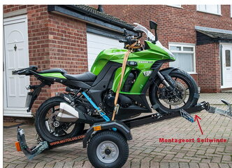

Die Seilwinde vorne am Anänger montieren geht nicht weil dieser sehr Kurz ist, und zum Aufladen nach hinten gekippt wird (statt einer Auffahrtsschiene), und die Seilrichtung damit fast 90 grad zur Zugrichtung des Motorrads wäre.
Hier sieht man das ganz gut:
motolug - Bing images
Ein anderer Anhänger ist keine Option weil ich einen brauche der ins 1x1 Meter Kellerabteil passt. Dieser ist zerlegbar.

Beim fahren ist die Standschiene natürlich gerade da wäre die Seilwinde viel zu knapp über der Straße, wenn sie drunter hängt außerdem bleibt das Problem, dass der Winkel des Seiles zur Zugrichtung des Motorrads viel zu groß ist selbst wenn ich die Umlenkung bei der AHK mache.
