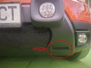

Die vorderen, werksseitigen Abdeckungen des Duster – jene, hinter denen sich der Abschlepppunkt des Fahrzeugs befindet – sind definitiv schwächer und lockerer befestigt als das Netz, das ich momentan über dem originalen unteren Kühlergrill angebracht habe.
Nicht umsonst habe ich es zusätzlich mit vier Schrauben befestigt.

ein Gitter, das in Fahrtrichtung vor dem Originalgrill sitzt, am oberen Ende umgebogen und diesen umfasst, zusätzlich mit Kabelbindern befestigt und unten, wie ich herausgelesen hatte, zwischen Metallträgern eingeklemmt und verechraubt ist.
Hält
war für mich sofort ersichtlich…

Rechts;direkt hinter der Frontschürze unten der kleine Klimakondensator ist sehr empfindlich gegen Steinschlag.
So ein feineres Gitter davor erspart teuren Ärger.

Der Zweck solcher Themen ist es, Dacia-Fahrer daran zu erinnern, dass nicht alles an ihren Fahrzeugen gut durchdacht und umgesetzt ist – besonders für neue Besitzer.
Woher soll ich von dem besagten Klimakondensator wissen? Woher soll ein neuer Duster-2-Besitzer wissen, dass die vorderen unteren Abdeckungen (jene, hinter denen sich der Abschlepppunkt befindet) ab Werk völlig schwach befestigt sind und bei stärkeren Erschütterungen herausfallen können?
