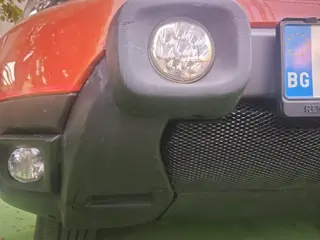

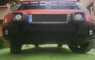

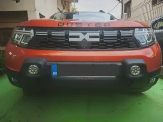

Die vorderen, werksseitigen Abdeckungen des Duster – jene, hinter denen sich der Abschlepppunkt des Fahrzeugs befindet – sind definitiv schwächer und lockerer befestigt als das Netz, das ich momentan über dem originalen unteren Kühlergrill angebracht habe.
Nicht umsonst habe ich es zusätzlich mit vier Schrauben befestigt.

ein Gitter, das in Fahrtrichtung vor dem Originalgrill sitzt, am oberen Ende umgebogen und diesen umfasst, zusätzlich mit Kabelbindern befestigt und unten, wie ich herausgelesen hatte, zwischen Metallträgern eingeklemmt und verechraubt ist.
Hält
war für mich sofort ersichtlich…
@hrissim schöne Arbeit, sieht fast werksmäßig aus :yes:
Das Thema ist auch nicht neu,zieht auch seit dem Logan I schon hier durch das Forum.
Rechts;direkt hinter der Frontschürze unten der kleine Klimakondensator ist sehr empfindlich gegen Steinschlag.
So ein feineres Gitter davor erspart teuren Ärger.
Sieht sauber aus was der TE da verarbeitet hat. :)
