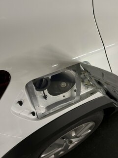

Gestern musste ich leider feststellen, dass außer der unteren Schraube beim Gastank noch eine weiter unter Rost steht.
Siehe Foto.

Es ist die linke Seite, hintere Türe.
Das zweite Foto ist vom Gasanschluss. Wurde mittlerweile durch neue Schraube ersetzt.
Die Schraube rostet, weil von Hinten im Radkasten das Wasser raufspritzt. Gibt nur die Lösung das abzudichten.
Da diese Schraube in ein nicht rostfreies Formstück eingeschraubt ist, muss man dieses auch behandeln.
Dichtungen von Vorn, Außen lösen das nicht und helfen auch nicht, der Tankdeckel oder der Kunststoffdeckel auf dem LPG Adapter ist nicht das Problem. Sonst würden ja auch die Schrauben am Benzinstutzen rosten.
