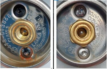

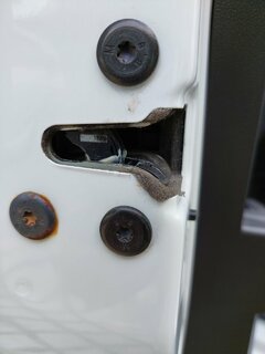

Gestern musste ich leider feststellen, dass außer der unteren Schraube beim Gastank noch eine weiter unter Rost steht.
Siehe Foto.
Da frage ich mich dann schon, ob es wirklich so günstiger ist, das Auto zu bauen !

Es ist die linke Seite, hintere Türe.
Das zweite Foto ist vom Gasanschluss. Wurde mittlerweile durch neue Schraube ersetzt.
Seit Jahren streiche ich den Rostumwandler "Fertan" auf Schrauben, die zu rosten beginnen (Logan 1 BJ 2009), etwa in Abständen von 12-18 Monaten. Habe relativ gute Erfahrungen damit gemacht. Der Umwandler bildet chemisch eine zwar sehr dünne Zinkschicht, die aber erfahrungsgemäß überraschend gut hält. Der Hersteller von Fertan gibt ca. 6 Monate an, die man warten darf, bis man das mit Rostumwandler vorbehandelte Teil lackieren muss.
(Noch eine Möglichkeit: nach dem Abreagieren, trocknen und Abwaschen des Rostumwandlers liesse sich auch eine dünne und relativ gute Verzinkung mit "Lennezink" auf Lackbasis auf die Schraube aufbringen. Dieser Lack ist zwar ziemlich teuer, bildet aber eine elektrisch leitende Zinkschicht mit gutem Dauerschutz.)
(Diese Info ist keine Werbung, sondern eigene Erfahrung)

Kann das sein, dass da mal einer mit nem Rostigen Bit rangegangen ist? Weil warum die eine und nicht die anderen?
Das mit den Schrauben am Schloss ist blöd und ärgerlich. Keine Frage.
Aber niemand hat gesagt daß der Wagen nirgendwo rostet. Das ist im verdeckten Bereich und das Blech dadrunter ist lackiert. Das rostet innerhalb halb sechs Garantie Zeit nicht durch.
Ihr müsst das technisch sehen. Unten drunter rostet bald alles. Auspuff, Träger, Querlenker, Spurstangen, Antriebswellen .. aber das stört keinen und idR ist das Auto eher Schrott bis das der Rost etwas angerichtet hat. Außer am Auspuff vielleicht.
Aber Danke für die Fotos und den Tipp. Da kann ich gleich vorsorgen. Denn aus kosmetischen Gründen habe ich da auch keinen Bock drauf.

Hohlraum und Unterboden hab ich tatsächlich in den letzten über 14 Jahren nicht nachbehandelt. Die Verkaufslackierung an den Achsen und Antriebswellen wird vom Rost verdrängt, wenn man da nicht nachbehandelt. Die alten Gussmotorblöcke waren nur auf der Ansichtsseite schwarz lackiert, die Rückseite erstrahlt im feinsten Rostbraun. Ein langjähriger Lackabplatzer im Schwellerbereich ist dank der Zinkschicht unauffällig geblieben.

Auch während der Garantie schadet es nicht solch eine Schraube rauszudrehen, einzufetten und wieder einschrauben.
In der Serienproduktion werden leider alle Schrauben trocken eingesetzt, bei allen Marken.
