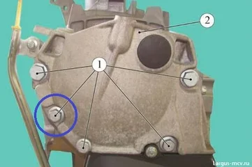

mit dieser Schraube, linke Seite, zweite von unten, M10, wird der Deckel vor dem Nockenwellenzahnrad an den Zyliderkopf geschraubt.

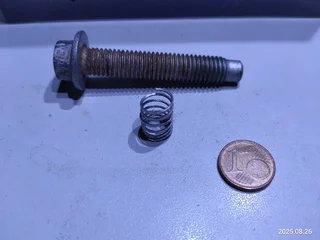

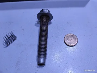

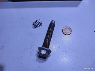

diese Schraube, ein paar von meinen Bildern lade ich mit hoch, ist inzwischen leider ein Ewigdreher.
Dies stellte sich heraus nach Suche der Quelle des leichten Ölverlust bei Tüvvorstellung bzw. als ich versuchte den leichten Ölfluss aus dieser Bohrung
durch Hinzufügen einer Dichtung zu unterbinden. Schon leichtes Anziehen war unmöglich, die Schraube hat sofort durchgedreht.
Beim Herausdrehen der Schraube kam das abgebildete, Feder ähnliche Gebilde mit heraus, ein Helicoil Einsatz (?) ich habe keine Ahnung.

In der Tat konnte ich etwas Anzugsfestigkeit erreichen indem ich eine Schraube der gleichen Länge nur ohne Zapfen sondern mit Gewinde bis zum Ende verwendet habe,
allerdings nur eine Standard 8.8 er.

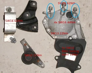

An dem mit diesen Schrauben an den Zylinderkopf -gepressten- Deckel hängt ja über drei Schrauben der ganze Motor oben an der Querverstrebung.
Wirken die Kräfte an dem durch die Schrauben angepressten Deckel, gibt es dort gar Sicken o.ä die die Kräfte aufnehmen, oder hängt am Ende alles an diesen 5 Schrauben, von denen eine auch noch ein 8er Schraube ist ?
