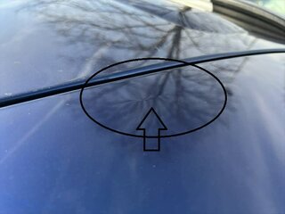

Hallo ihr Lieben,
unser Lodgy EZ. 1/2017 fällt mal wieder mit einer blöden Rostgeschichte auf.
Hier ein Bild von der eigentlich sehr unscheinbaren Beule: 20230221_143320_204253_14646_000.jpg
Hier ist der Lack von unten her 1-2 cm aufgerissen. Die Stelle befindet sich oben auf der Heckklappe. Von unten ist an dieser Stelle nicht dran zu kommen, weil dort ein doppeltes Blech ist. Lediglich durch den Schacht der dritten Bremsleuchte kommt man von unten dran.
Unterhalb der Beule (nicht Delle) befindet sich die Durchführung des Waschwasserschlauches.
Ich habe gerade den Kostenvoranschlag vom Instandsetzer meines Vertrauens bekommen. Aber ich wüsste gerne zunächst von Euch, was so etwas nach eurer Einschätzung kosten dürfte. :dance:
LG Carsten
Etwas zu spät bemerkt,scheint ja von innen her zu kommen? :think:
Die Durchrostungsgarantie waren 6 Jahre,also seit Januar vorbei und wenn es von innen her kommt und aussen hochkommt ist es durch.:bang:
1 Monat drüber,alle Wartungen gemacht?
Dann könnte man zumindest mal anfragen ob da noch etwas auf Kulanz möglich wäre.
ich sehe da eine Beule, aber kein Rost.
Wo ist das Problem. Auch in 5 Jahren wird da noch kein Loch sein

Wenn man auf die Beule drückt hört man den Rost schon knistern.
Nimmt man den Gummischutz des Waschwasserschlauches heraus, sieht man auch etwas Rost rieseln.
Es jetzt reparieren lassen wird wohl billiger sein, als später die ganze Heckklappe zu ersetzen.

Da war nichts auf dem Dach montiert. Der Lack ist von oben unversehrt. Es ist tatsächlich eine Beule von unten die den Lack reißen ließ.

mei, dann entweder schleifen bis aufs Blech, grundieren und lackieren oder eben noch Jahre so weiterfahren und dann eine gebrauchte Klappe in passender Farbe einbauen oder nie etwas tun, da man in der Zwischenzeit dann doch ein anderes Auto gekauft hat.

Der Lackierer sagte mir heute dazu: Nur von oben abschleifen, grundieren und neu lackieren ist vergebene Liebesmühe, weil der Rost von unten kommt.
Er will durch die Aussparung der dritten Bremsleuchte den Hohlraum darunter entrosten und neu versiegeln.
Ich mache da gar nichts selbst. Das überlasse ich den Profis. Ich hätte auch gar nicht die richtigen Maschinen dafür.
