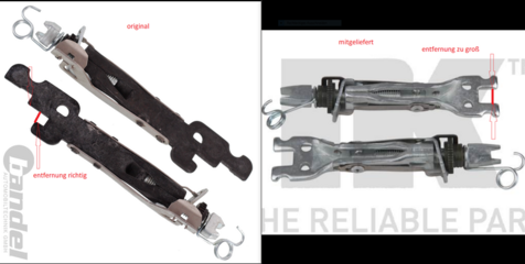

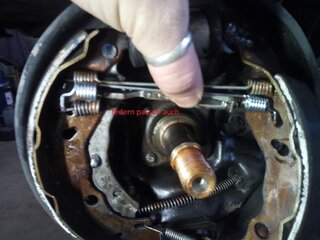

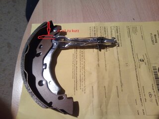

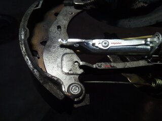

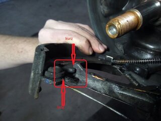

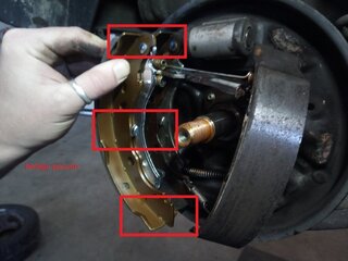

Für heute habe ich eine Werkstatt zur Verfügung gestellt bekommen um diese Teile auszutauschen - dabei handelt es sich bei dieser Bestellung um 3 Teile: Bremsbacken, Zubehörsatz Bremsbacken, Nachsteller. Schön und Gut! Dann die böse Überraschung: Nachsteller passt nicht,trotz richtige Teilnummer.
IMG_20171229_144609.jpg IMG_20171229_144813.jpg IMG_20171229_145009.jpg IMG_20171229_145115.jpg IMG_20171229_174513.jpg Anhang anzeigen 49059 IMG_20171229_144609.jpg IMG_20171229_144813.jpg IMG_20171229_145009.jpg IMG_20171229_145115.jpg IMG_20171229_174513.jpgnachsteller.PNG
1x Bremsen Kit Trommelbremse Hinterachse
440609415R, 6001551409,440609415R,6001551409, 6001551413,
7701207178, D40601HD3A, D40FM1HD3A, 7700819000 7701206429
Technische Informationen
Bremsbackensatz:
Durchmesser [mm]: 203
Breite [mm]: 39
Zubehörsatz, Bremsbacken:
Breite [mm]: 38
Bremssystem: BOSCH
Trommeldurchmesser: 203x39
Gewicht [kg]: 0,09
Nachsteller, Trommelbremse:
Durchmesser [mm]: 203,2
Breite [mm]: 38
