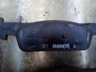

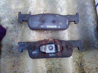

Hallo, bei mir ist es auch so weit. Die Bremsklötze sind leider hinüber. Könnt ihr mir ein paar gute Qualität empfehlen?
Ist die Bremsscheibe noch okay? Sieht ja so aus als wären da schon die Haltestifte durchgekommen.
Ach ich hab auf dem Handy gedacht das wäre einmal die vorderseite und einmal die Rückseite.
Darf man noch erfahren wieviel Kilometer die Beläge alt sind?
Ich hab gerade nachgeschaut : 76000 km. Es ist noch aber Original von Werk aus.
