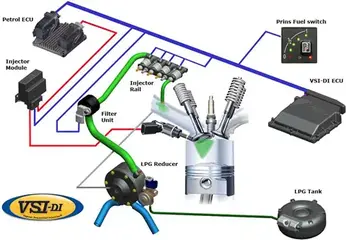

Damit das alles richtig funzt muss das LPG Druckminderungsentil (Cerdampferdruckregler) z.B. beheizt sein, das Gas wird angewärmt. Wenn schon die Thermostatsteuerung im Wasserkreislauf spinnt, ja dann kann das ja nichts werden. Auch der Druckregler muss dabei einwandfrei funktionieren. Das Gasanlagensteuergerät darf funktionell keine Macke haben, sodass nicht zu früh umgeschaltet wird. Das Motorsteuergerät samt Luftmassenmesser darf keine mAcke haben. Schon mal 5 Punkte die es zu prüfen gäbe. Viel Erfolg beim Suchen und Finden der schadhaften Stelle.
