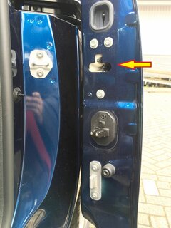

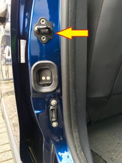

So sieht das mit den Bügeln bei uns aus:
Und wenn die jetzt wirklich bei Dir noch das zweite Schloss nachträglich installieren wollen wird es Knifflig.
Denn Du hast ja nicht mal mehr die Öffnungen im Blech das heißt die müssten erst noch Löcher rein machen.
Und so unfähig wie die sich schon beim einstellen der Tür angestellt haben,dann gute Nacht.

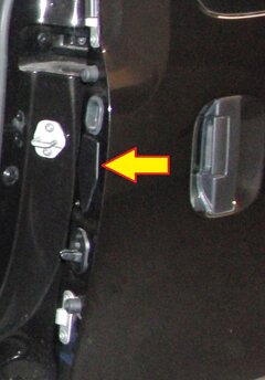

Ich habe ja wenigstens schon die Einbaulöcher vorhanden, welche mit Plastikdeckeln abgedeckt sind.
Also bräuchte meine Werkstatt nur Teile bestellen und einbauen.Schiebetuerenverschluss mit 002a.jpg Schiebetuerenverschluss mit 001a.jpg Schiebetuerenverschluss ohne 002.jpg Schiebetuerenverschluss ohne 001.jpg

Diesen kleinen T- Ausschnitt bekäme ich aber auch selbst hin. Frag mich nur wie die das Schloß durch diese Öffnung bekommen haben nebst Halteplatte und beim Bügel ja noch schwieriger.....haben die da das Blech komplett auf/raus geschnitten?
Halteplatte für Bügel eventuell mit Draht durch Zentralverriegelungsloch hoch holen?!...Gefummelgefummel ;-)

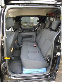

Nun, da Dacia derzeit Dokker ausliefert, die ab Werk keine Öffnung für das Schloss hatten und beim Händler nachgearbeitet wurden, hab ich eine Ahnung davon wie es ablaufen könnte.
Unser neuer Dokker, derzeit noch beim Händler, hat keine Übernahme durch uns erfahren - sprich die Übernahme haben wir verweigert. Die Öffnung wurde wie mit einer Laubsäge eingebracht
und anschließend noch nicht einmal vom Grat befreit. Ordentliche Lackierung war selbstredend Fehlanzeige!
Jetzt ist der Wagen beim Lackierer und wird ordentlich bearbeitet. Sorry, aber ich sehe da eine Zweiklassengesellschaft: die bestellten Neuwagen ohne die Öffnung in den Türen für das Schloss
wurden auf die Schnelle "dahingeschustert", der Rückruf sollte wohl hoffentlich deutlich professioneller ablaufen...
