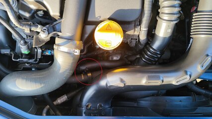

hatte heute eine unschöne Begegnung nach Blick unter die Motorhaube. Dacia Lodgy dCi 110, 39.000Km.
Auf den ersten Blick kaum zu sehen, finde ich im roten Kreis eine Schelle, die sich in den daneben laufenden Schlauch eingearbeitet hat und diesen fast durch genagt hat.

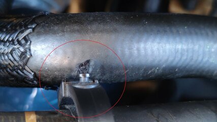

Mir ist nicht klar, ob hier vielleicht ein weiter Klipp gesessen hat, der verloren ging? Aber das Bild spricht wohl für sich.
Zwei Tage vor Ablauf der 5 Jahres Garantie habe ich den Fehler entdeckt und diesen dem Annahmemeister des Autohauses gezeigt.
Seine erste Reaktion: "Ist keine Garantie!"
Ich: "Äh, Moment mal. Das ist doch kein Verschleißteil? Sollte also doch Garantie sein?"
"Ich frage mal den Chef" ..... Minuten später: "Ich muss im Computer gucken, ob es Garantie ist."
Daddel, daddel.....
"Ist ein Garantieteil! Aber nur wenn Dacia das Teil nicht anfordert, denn durchscheuern ist von der Garantie ausgenommen!"
In ein paar Tagen geht der Wagen zur 5ten Jahresinspektion. Wenn das Teil rechtzeitig da ist, soll es in diesem Rahmen mit eingebaut werden.
Vielleicht schaut der eine oder andere auch einmal an diese Stelle ob auch dort eine Scheuerstelle entstanden ist, oder ob es hier eine bessere Befestigung gibt.

Ich gehe davon aus, dass das ein Montagefehler war. Die Schelle war wohl nicht richtig gedreht. Natürlich muss das ein Garantiefall sein. Ich habe mal eine Folge von Mayday - Alarm im Cockpit gesehen, wo aufgrund eines ähnlichen Montagefehlers das Flugzeug abgestürzt ist. Da haben zwei Hydraulikleitungen auch an einer Schelle gerieben und eine ist während des Fluges aufgeplatzt.

Das Gittergewebe um den Schlauch das links auf dem Foto zu sehen ist - das ist ein Schutz gegen Durchscheuern...
Ich sammle zu gerne die kleinen Antirutschmatten oder zumindest Teile davon. Die fliegen auf jedem Speditionshof oder Baumarktannahme rum. Eignen sich hervorragend als Schutz: Um den Schlauch gelegt und mit zwei Kabelbindern fixiert - und fertisch!
Die Schelle lässt sich nicht in anderer Position montieren, dass ist durch ihre Konstruktion unmöglich.
Darum auch meine Frage, ob es hier vielleicht eine zweite Schelle, aufgesteckt auf diesen "Pilz" der ersten Schelle, gibt, die bei meinem Lodgy verloren gegangen sein kann.
In der Explosionszeichnung habe ich das nicht sehen können.
Das Geflecht würde bestimmt zumindest etwas schützen, wenn es denn an der richtigen Stelle bleiben würde.
Aber der Diesel rappelt es wohl davon.
