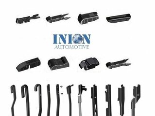

Auf dem Bild sind alle Wischerarme aufgeführt, für die Adapter beiliegen.
Bau einen Wischer ab und vergleiche den Wischerarm mit denen auf dem Bild.
