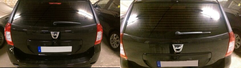

Den Heckwischer habe ich (nach langer Suche nach einem passenden Heckwischerarm) auf Aerotwin umgerüstet, da dieser schon nach wenigen Wochen Schlieren zog (trotz umfassender Reinigungsmaßnahmen am Wischerblatt).
Auf dem Bild sieht man links den orginalen und rechts den nachgerüsteten Wischerarm. Verbaut ist hier der Heckwischerarm eines VW Golf 7. Das orginale Wischerblatt vom Golf ist 30cm und somit einem Zentimeter zu lang für die Heckscheibe des MCV. Das auf dem Foto zu sehende Wischerblatt stammt vom VW Up! und ist in Summe mit dem Wischerarm fast exakt so lang wie der Serienwischerarm und passt demnach bestens.
Die Wischleistung ist sehr gut, auch wenn die Optik eher der ausschlaggebende Grund für den Umbau war.
Einziger Wermutstropfen: die Abdeckkappe über Befestigung des Wischerarms schnappt nicht ein, da die Stange vom Motor hierfür einen Tick zu lang ist. Allerdings habe ich selbst auf der Autobahn bei hohen Geschwindigkeiten kein Klappern oder Abstehen der Abdeckkappe bemerkt. Bei einem Besuch in einer Waschanlage würde ich sie aber vorsichtshalber abnehmen ;)
Neben der VW-Aerotwin-Variante sollten auch Heckwischerarme von Audi, Seat, Skoda, etc. passen. Eventuell werde ich das mal ausprobieren.
