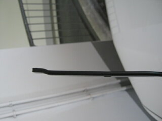

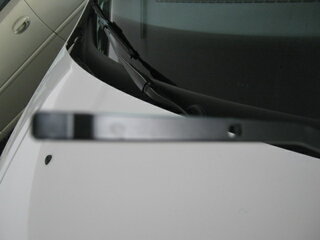

Ich hab heute meinen Logan 2 abgeholt und wollte die Scheibenwischer gegen die Ar551S wechseln. Nur mein Logan hat keine Haken, sondern ein gerades Stück und dann ein Loch im Wischerarm wo die Scheibenwischer mittels klickverschluss arretiert werden.

Ich hab heute meinen Logan 2 abgeholt und wollte die Scheibenwischer gegen die Ar551S wechseln. Nur mein Logan hat keine Haken, sondern ein gerades Stück und dann ein Loch im Wischerarm wo die Scheibenwischer mittels klickverschluss arretiert werden. ich kann die Wischer zwar aufstecken aber nicht arretieren, die sind also sehr sehr locker.
Ich glaub, da hat sich also was am System geändert, ich mach morgen mal ein Foto im Hellen ich glaub aus der Beschreibung hier wird keiner schlau :D

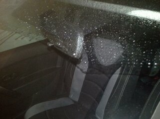

Genau das Problem hatte ich auch mit meinem Sandero II, 6.7.2015 zugelassen.:huh: Scheibenwischer waren beim ersten Regen im Ar..., da auf der WS eine, weiter vorne beschriebene transparente, aber sehr rauhe Schutzschicht(?) aufgebracht war.
Bei der Suche nach geeigneten Wischern erstmal ins Leere gelaufen, da der Anschluss mitlerweile auf Bajonett-Anschluss geändert wurde.:angry:

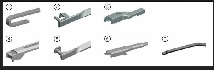

Mann lernt nie aus, dachte immer es gibt nur eine Wischeraufnahme.
Wieder was dazu gelernt :huh:
Markenwischer haben meistens alle gängigen Adapter mitgeliefert.

!!!!!Die Wischer sind Fahrzeugspezifisch für den Renault Megane, werden also ohne Adapter für andere Wischeraufnahmen (z.B. diese Hakenaufnahme)geliefert.!!!!!!

Ich besitze ja mein Fahrzeug, den Dacia Logan MCV, 1.5 dCi, Celebration erst seit 5.5.2015 und habe 8'000 km, drauf. Die Scheibenwischer-Blätter vorne, stottern, wenn zu wenig nass, etc. und die Wischleistung schlecht.
