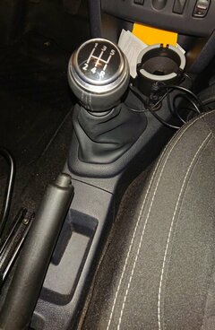

Ich kann nun auch Vollzug melden!
Der ursprüngliche Knauf lies sich mit sehr hohem Kraftaufwand dann doch endlich lösen.
Schaltsack habe ich vorerst belassen, vielleicht werde ich den Schaltsack des Duster II auch anstelle des Originalteils setzen. Hier erstmal das erste Umbauergebnis.

So wie ich es verstehe, hat hier keiner die Schaltstange gekürzt, allenfalls die weiße Fixierhülse wie in Post 13 zu sehen. Wenn man sich den verlinkten Beitrag aus Post 3 ansieht, scheint die Schaltstange durchgängig den gleichen Durchmesser zu haben.Kürzen sollte also möglich sein wenn man die weiße Hülse erwärmt und in eine tiefere Stellung schiebt.(wenn machbar und wenn man den gleichen Schaltknauf verwenden will, oder einen, der die gleiche Bohrung/Aufnahme wie der Originale hat) Wie weit man die Stange kürzer macht, kann man nur selbst ausprobieren, indem man mal schaut auf welcher Höhe es noch angenehm wäre, den Schaltknauf zu bedienen ohne sich für den 5. Gang zu verrenken. Der Schaltsack wird dann je nach Länge der Stange mehr Falten werfen. Sonst gibt es nur noch zu beachten, welchen Durchmeser die Bohrung eines anderen Schaltknaufes hat und ob man Hülsen zum verjüngen der Stange braucht oder der Knauf sich mit Madenschrauben befestigen lässt. Und wie hier beschrieben natürlich auf die Zähne beim Abbauen :D
