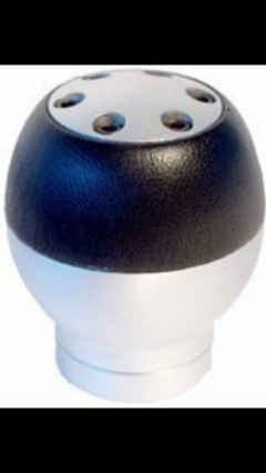

Cool, dann werde ich meinen neuen am WE mal einbauen. Habe ihn bei Gearknob bestellt. Das war der einzige (den ich gefunden habe) in orange. Werde dann mal ein oder zwei Bilder posten.:lol:

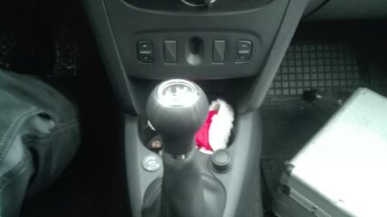

Ich habe bei mir den Renault RS Schaltknauf eingebaut alles ganz easy nur die Halterung von der Stulpe habe ich geändert habe einfach den von werk verbauten Kabelbinder durch einen in einer nummer grösser ersetzt :):):):):):):):):)

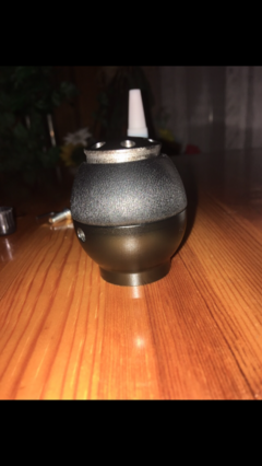

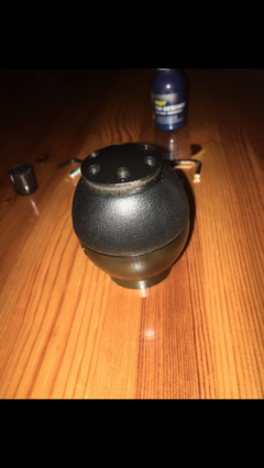

Hab’s :) hab mir ein Knauf von ATU besorgt15€ (den hatte ich bisher schon bei 3 Fahrzeugen)...
Sack unten ausgeknipst, Kabelbinder am Knauf entfernt, Knauf abgezogen (ist nicht einfach ;))...
dann habe ich am Schaltgestänge das Plastik mit meinem Victorinox taschenmesser (Säge) gekürzt bis zum Metall.. die drei Nasen habe ich auch noch schmaler gemacht damit der Knauf besser drauf geht..
einem Adapter braucht man nicht der passt so drauf und ist fest..

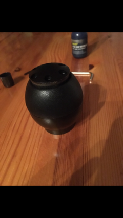

Dann habe ich den Schaltknauf mattschwarz lackiert (trocknet noch und wird morgen montiert).. also siehe Bild, die silbernen Flächen sind nun mattschwarz..
Unten kann man beim Knauf aufschrauben und das Ding habe ich ins Leder von unten geschoben und bündig verklebt mit sekundenkleber.. (Leder ausklappen sonst ist es zu kurz)...
Morgen wird es dann montiert und ich hoffe das der Sack dann lang genug ist :) kann ja morgen dann Bilder machen..

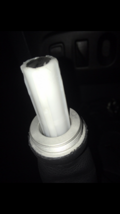

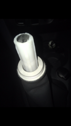

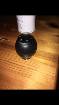

So habe mal schnell paar Bilder gemacht.. Qualität mangels schlechtem Licht natürlich bescheiden :) die obere Platte müsste ihr euch dann eingesetzt vorstellen aber da noch nicht trocken ging es nicht anders.. werde die Schraube dann mit Fester Schraubensicherung bestreichen damit sie sich auch nicht lockert und alles fest bleibt..
Morgen gibt es dann das endresultat auf Bild ;) 1C1E062C-5D33-4699-BAB8-F219DE3083AD.png 88E859C0-344A-4FA1-AB7C-D7DDF826FB7F.png 47F70332-150A-4E14-8906-BCA05B3DD888.png 0C1F38E1-E28E-46CB-ACFA-F273532E47F0.png 98CC997E-0F58-4E27-9FDE-8295B9206649.png 1EC6D127-5007-4F00-A211-B5DDF8AE60B2.png

aha .. also du hast den kabelbinder vom schaltSack unten im übergestülpten Zustand abgeknipst und dann erst den knauf abgezogen.. ich möchte halt so wenig wie möglich bis garnix kleben oder sägen .. muss mir das morgen bei tageslich mal bei meinem ankucken..
Es sieht nähmlcih so aus als sei der sack direkt am knauf montiert .. Hmm .. aber die dinger kann man trennen sagst du ..

Sieht so aus ja aber Sack abmachen dann siehst du den kabelbinder ;) ist gut gemacht finde ich..
ohne bisschen sägen wird es schwer da sonst der Sack nicht reicht und da der Knauf sonst evtl nicht fest genug sitzt.. zieh ihn einfach ab und schau es dir mal an :)

wow .. sieht gut aus ^^ .. alsooo .. ich werd mir wohl einen beleuchteten einbauen .. hab von @Doldini einen gesehen der mir gefällt--- war der knauf nur auf dem weißenm Rahmen aufgeschraubt? .. ich seh da so ein gewinde oberhalb des schaltsacks auf deinen bildern ^^

Ja das ist das was ich verklebt habe mit dem Sack... Knauf dann drauf Schrauben, auf den Hebel stecken und dann noch mit einer Madenschraube fixieren...
