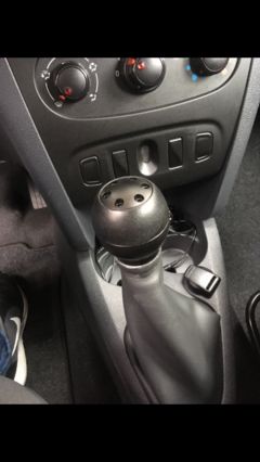

wow .. sieht gut aus ^^ .. alsooo .. ich werd mir wohl einen beleuchteten einbauen .. hab von @Doldini einen gesehen der mir gefällt--- war der knauf nur auf dem weißenm Rahmen aufgeschraubt? .. ich seh da so ein gewinde oberhalb des schaltsacks auf deinen bildern ^^
Ja das ist das was ich verklebt habe mit dem Sack... Knauf dann drauf Schrauben, auf den Hebel stecken und dann noch mit einer Madenschraube fixieren...

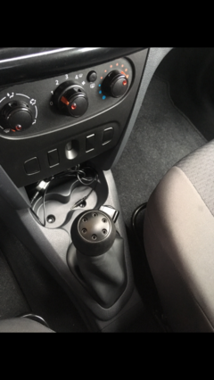

Die Kunststoffhülse am Schaltgestänge muss runter.
Der neue Knauf ist mit Madenschrauben am Schaltgestänge fixiert.

Wie bekommt man die Kunststoffhülse denn am besten ab?! die sitzt doch bomben fest?!
Die habe ich mit einem Heißluft Fön erwärmt und dann mit der Rohrzange abgezogen.

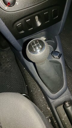

Hab doch nochmal nen anderen drauf. Gefällt mir noch viel besser.
Ist mit Blitzlicht aufgenommen eigentlich ist er dunkler an der Seite.
