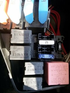

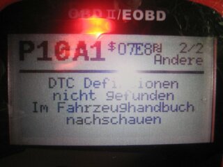

Im Stromkreis des Gasinjektor 2 ist das Problem, wahrscheinlich ein Kurzschluss, da die Sicherung kommt. (Antwort 8 - 2. Link)
Wenn man die Injektoren untereinander tauscht, sieht man ob der Fehler mit wandert (Injektor Problem) oder auf Injektor 2 bleibt (Kabel, Stecker oder Steuergerät Problem).
Wenn man am Injektorkabel Buchstaben finden, dann entspricht das A dem Gasinjektor 1.
Laut Elektroplan werden die Gasinjektoren von der Fahrerseite aus gezählt.

Die Kabel von den Injektoren habe ich getausche und das Problem ist das Gleiche geblieben.
Wenn du die Kabel tauschst, bringst du die Zündfolge durcheinander. Wenn die Injektoren zum Test miteinander getauscht werden, muss auch der/die Fehler erst mal gelöscht werden, vor einem weiteren Versuch.

Ich hatte noch mal korrigiert, 10A1 ist der Stromkreis vom Gasinjektor 2 nicht vom Gasinjektor 1.
(noch nicht getestet) Logan/Sandero II, Lodgy/Dokker und Duster
P10A0 DTC P 10A0 Stromkreis Gasinjektor 1 [DF1366]
P10A1 DTC P 10A1 Stromkreis Gasinjektor 2 [DF1367]
P10A2 DTC P 10A2 Stromkreis Gasinjektor 3 [DF1368]
P10A3 DTC P 10A3 Stromkreis Gasinjektor 4 [DF1369]
